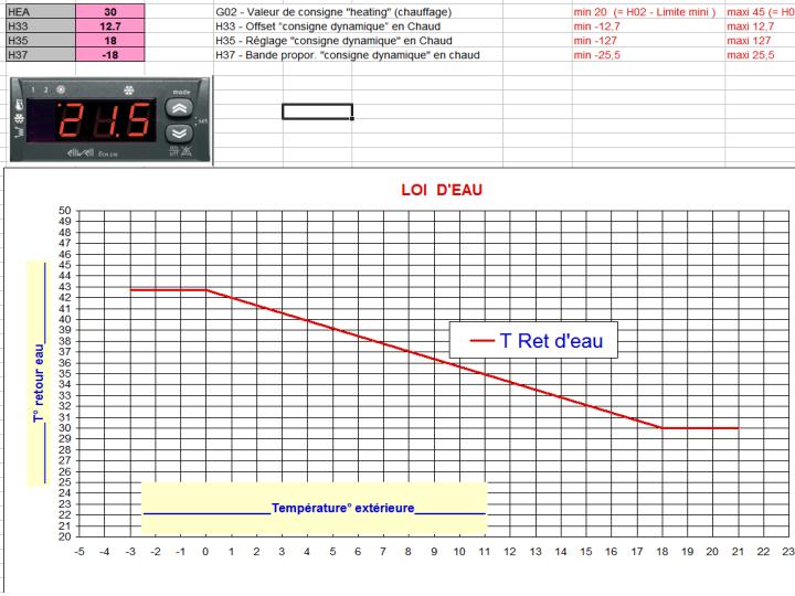

je vois que tu t'intéresses à nouveau à la regulation avec loi d'eau ( H31=1)
Pour voir l'effet des parametres ( pente de la loi d'eau) utilise le fichier
exel ci- apres où il te sufffit de rentrer les valeurs des pârametres que tu lis/met à jour sur le display de la PAC.
https://www.dropbox.com/s/iwk1h3dm7erqn ... _PHR11.xls
Rappel du fonctionctinement
* Si H31=0 alors regulation sur le parametre HEA seul( qqe soit la Text) : la PAC s'arrete des que Tret eau=HEA, la PAC redemarre des que Tret eau= HEA-hysteresis ( param C04)
* Si H31=1, alors loi d'eau la PAC s'arrete des que Tret eau=Tconsigne donnée sur la courbe en fonction de HEA, H33, et Text.
La PAC redemarre des que Tret eau= Tconsigne-hysteresis ( param C04)

HEAT et h33 concernent la T° eau retour chauffage
h35 et h37 concernent la T° extérieure
h33=-7 est l'offset (négatif) : la T° eau descendra de 7° pour atteindre 31-7=24°
h35=-7 est la T° ext à laquelle heat sera demandé (31°) : T° de base de ta région
h37=25 est l'offset de T° ext à partir de h35 : 25-7 = 18° est la T° ext à laquelle une eau à 24° sera demandée par l'offset h33

bonjour,jld82 a écrit : h33=-7 est l'offset (négatif) : la T° eau descendra de 7° pour atteindre 31-7=24°
juste quleques précisions :
H33 est l'offset Tret eau qui donne la Tret d'eau la plus basse à la limite coupure chauffage ( par exemple 20° pour une Text de 18°c) si HEA =35, alors H33=-15)
H35 est la Text à laquelle on demande la Tret la plus elevée soit HEAT. La T de base de la région est une 1ere valeur, mais tu peux l'ajuster pour l'avoir déjà dès Text=0°C en fonction de la sensation de confort ressentie.
H37 est l'offset de Text qui donne la Text à laquelle on veut la Tret la plus basse
A titre d'illustration chez moi j'ai
HEA=30
H33=12.7
H35=18
H37=-18
Attention, il y a 2 manières de définir cette loi d'eau. Ci-dessus configuration dite en "HEAT MIN" ci-dessous les parametres pour configuration equivallente mais en "HEAT MAX"
HEA=43
H33=-12.7 ( c'est la valeur maxi autorisé par le regualteur ECH200)
H35=0
H37=18
MHz
- Messages : 838
je rajoute:
une fois qu'on a compris le principe de la loi d'eau,les definitions relatives aux parametres
il y a moyen d'affiner sa loi d'eau, mais c'est une operationde longue haleine :
il faut etre patient et attendre des conditions meteo stables :
* Par exemple plusieurs jours de suite à la meme T°ext , en profiter alors pour regler la Tret d'eau de facon à avoir la bonne sensation de confort ( je préfère aux degrés du thermometre, auquel j'accorde une confiance limitée)
Enfin ( pourquoi faire simple quand on peut faire compliqué!), sur certaines installations, il y a un afficheur/thermostat ( l'aquaset de technibel pour ne pas le nommer ) qui a sa propre loi d'eau. Là il faudra choisir entre sa loi d'eau et celle de la PAC.
Garder les deux avec réglages optimaux relève alors d'un niveau doctorat!
Pour ma part remplacé l'aquaset par un simple thermostat programmable, car j'ai constaté que l'aquaset privilégiait le confort au détriment des conditions économiques ( activation non justifiée des résistances d'appoint ou de la chaudière).
