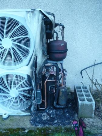

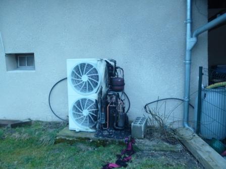

nous avions fait installler une PAC CIAT aqualys 2 50 H en novembre 2008 sans aucun souci de fonctionnement( 32 000 KW pour 5 ans de chauffage pour 150m2 habitable) jusqu'à ce mercredi 13 février 2013 où elle a pris feu.
quand pensez?
quelle attitude avoir?
dans l'attente de resultat de l'expertise : voici quelques photos

qu'en penses l'assureur de ta maison? ça devrait être couvert je pense contre l'incendie, c'est un système de chauffage comme un autre!

C'est le côté où il y a l'électronique qui a pris feu, on peut donc aisément imaginer qu'un faux contact/échauffement est à l'origine.
Avec les vibrations de fonctionnement, les borniers se desserrent et des arcs peuvent se créer.
Voilà pourquoi il est conseillé de régulièrement donner un coup de vis sur tous les connecteurs (au moins 1x/an).
- La PAC était-elle entretenue ?
- Si oui, par qui ? Quand ?
- Avais-tu un contrat d'entretien chez un pro ?
Bon courage pour la suite et, bien sûr, prend contact avec ton assureur.

Votre PAC avait-elle eu des pannes ou problèmes auparavant? La carte de démarrage avait-elle été remplacée ou non?
