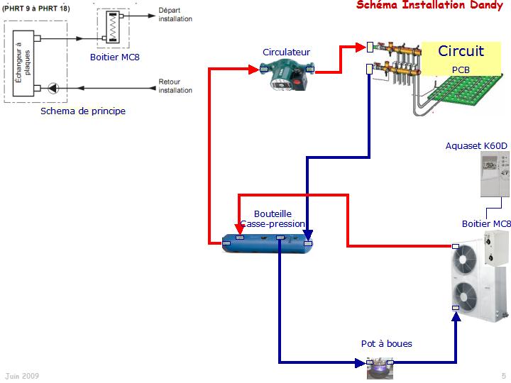

Il s'agit du schema d'implantation de ton installation. I l y a des schemas types (ou de principe )et ensuite le schema qui rèfléte la réalisation. Ce dernier peut etre analysé à des fins d'optimisation.- schéma, je ne vois pas trop quoi dessiner?
Voici un schema sur lequel on peut discuter et capturer les composants de ton installation
* avec à gauche le schema de pincipe
* et à droite le schéma de réalisation :

OK pour le boitier Aquaset, j'ai et celui qui est sur ton schéma.
Le schéma de mon installation est celui de ton dessin, à part que je me pose la question de savoir si ce que j'appelais ballon tampon ne serait pas plutôt le bac à boues , et donc en fait je n'ai pas de ballon tampon.
Et je n'ai pas de radiateurs mais des boucles de plancher chauffant.

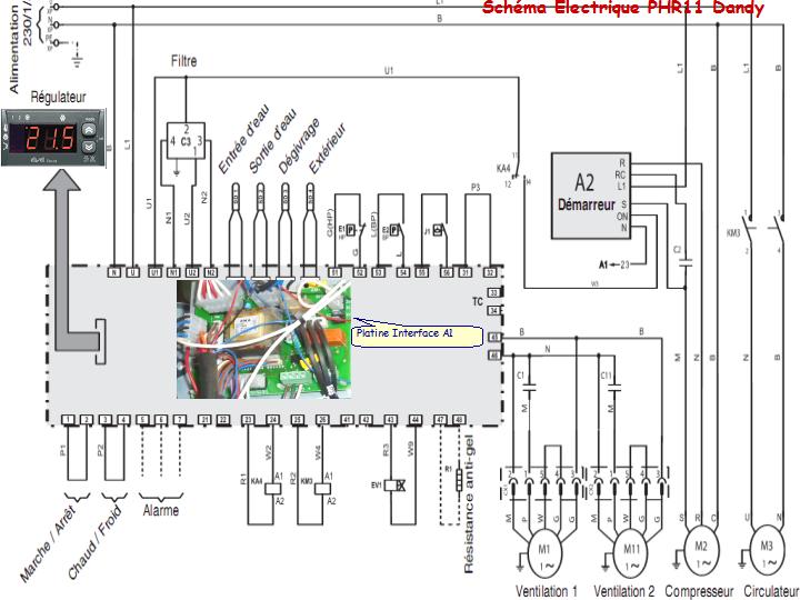

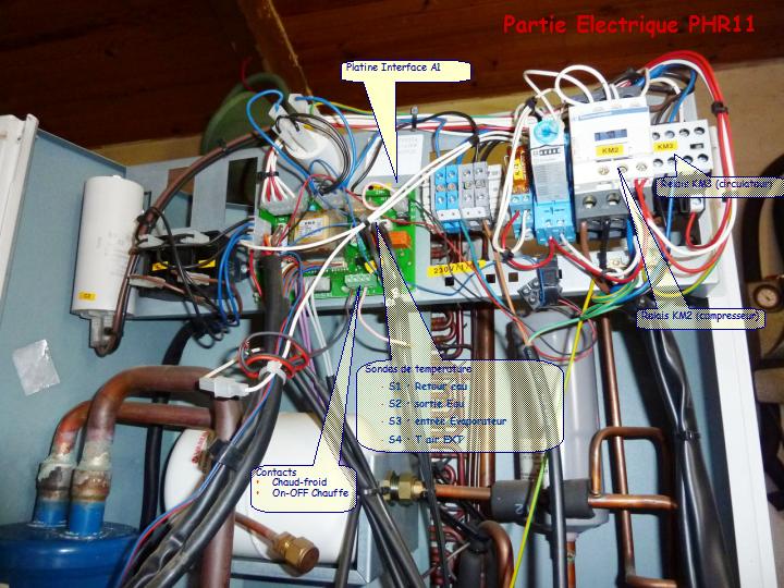

Je te mets le schema electrique et une photo. Tu as du mono ou du triphasé?
Il faut verifier la tension aux bornes 45 et 46 de la platine. Il se peut que ce soit simplment le condensateur C1
Sinon, J'ai mis a jour le schema dasn le post plkus haut dis-moi si ca correspond.

La pompe est alimentée en mono. Le schéma correspond.

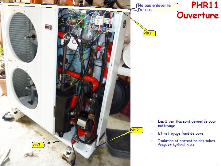

Côté élec, je me débrouille et j'ai compris quoi faire; par contre il faut d'abord que je m'équipe, je n'ai rien entre autres pour mesurer les tensions.
Comment se démonte le capot de la PAC, par l'avant l'arrière ou lecôté, je n'ai pas regardé et ne reverrai ma PAC que de nuit cette semaine.

il ta faut un bon metrix ou voltmetre. J'y pense : si c'est le condensateur, tu ne pourras rien voir de précis. Je te propose d'essayer une manipulation d'abord :Dandy a écrit : Côté élec, je me débrouille et j'ai compris quoi faire; par contre il faut d'abord que je m'équipe, je n'ai rien entre autres pour mesurer les tensions.
* inverser les alimentations des ventilos 1 et 2 et voir si'l'autre moteur tourne ou non,
C'est assez simple quand on l'ad déja fait : il suffit d'enlever 3 vis, ( indiquées sur la photo ci-apres), puis de soulever un peu le capot ( il y a une poignée) et le déboiterComment se démonte le capot de la PAC, par l'avant l'arrière ou lecôté, je n'ai pas regardé et ne reverrai ma PAC que de nuit cette semaine.

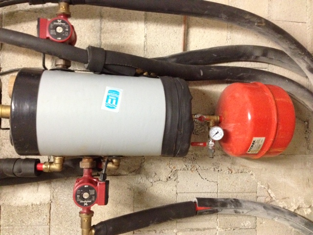

Ca ressemble à une bouteille de mélange, vous serait-il possible de faire un schema
et d'indiquer toutes les liaisons avec tous les composants?
Par exemple je vois là 2 circulateurs, :
* l'un va vesr le circuit PC
* l'autre ? si vers la pac il est en double!
Enfin je vois les connections suivantes
* 3 branchements (2 circulateurs, +1, ) il y en a en peut etre 4 avec 1 de caché?
* 1 purgeur sur le dessus
* le vase d'expansion et groupe de sécurité en-dessous
