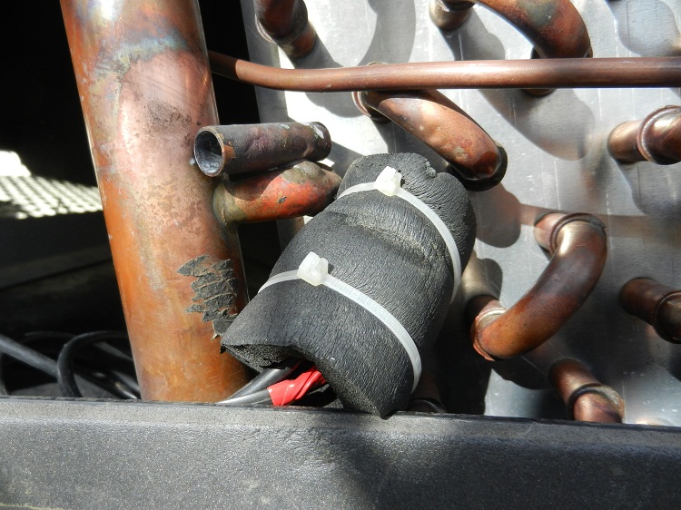

Sauf qu'il a été impossible de sortir l'ancienne sonde de son logement (oxydation aluminium/cuivre).(photo 1)

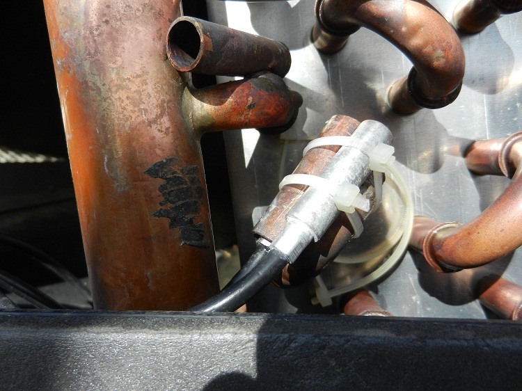

Pour ne pas risquer la catastrophe, nous avons refixé la nouvelle sonde sur le support cuivre; la sonde a une légère fraisure longitudinale en V, ce qui facilite son contact , (photo 2)

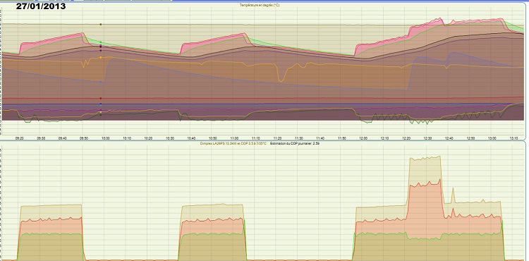

La sonde iTow a été repositionnée, (photo 3).
L'isolation d'origine a été remise en place.
