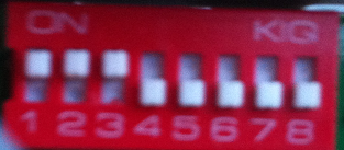

Concernant la satisfaction des ventiloconvecteurs, attention a ce que la configuration des switchs au dos du régulateur V30 soit correct.

CIAT Major 2
Je crois bien qu'il n'y avait pas prêté attention, sur les 4 il n'y en avait pas deux d'identiques, avec ce que j'ai compris de la doc, j'ai réglés les 2 qui fonctionnent encore comme la photo, je revoie ça aussi avec l’installateur quand il aura récupéré 2 autres Thermostats en état de marche.
J'ai quand même mis un mail sur le site de CIAT, mais je doute fort recevoir une réponse.
André BIANEIS

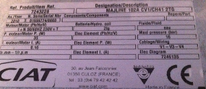

On ne distingue pas le raccordement hydraulique sur la photo.
Ce qui m'interresse, c'est précisément de savoir comment est prévu hydrauliquement le raccordement du V-C.
Il a bien une vanne thermique de couleur blanche avec un repaire rouge au centre alimentée électriquement, tu confirmes ? (En haut a droite)
Mets une photo en ligne du raccordement stp.

Voiçi j'espère les 2 photos qui te permettront de trouver la répone
Je suppose que la vanne est sous le scotch que je n'ai pas voulu enlevé...mais s'il le faut
et si je comprend cette étiquette, cela veut dire que les pins sont mal réglés?
Merci encore de prendre du temps pour moi, normalement je vois mon installateur cet après midi avec 2 Thermostats neufs...ou plutôt 2 recylclés.
Bonne journée
Bonne journée
