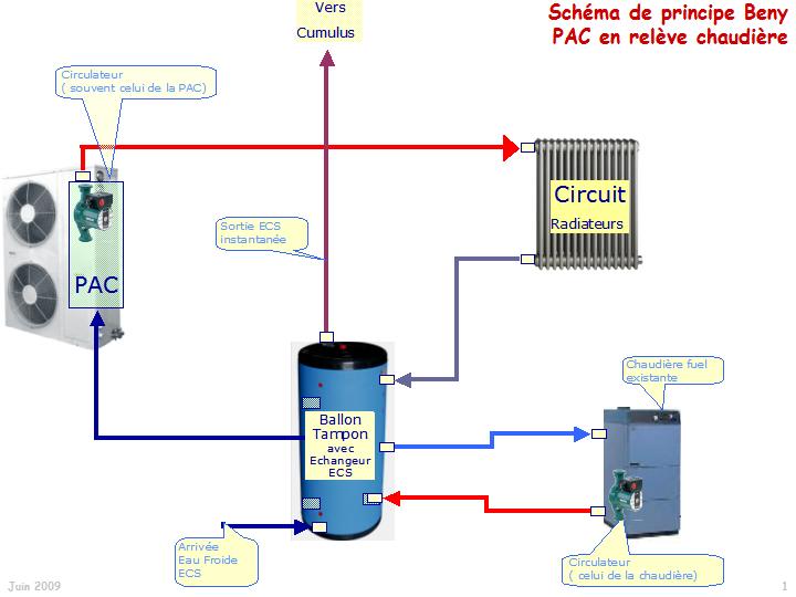

Ca me parait une 1ere chose à faire et la plus simple/rapide ( sauf si vous vous decidiez pour une solution tout bois cf + bas).beny2903 a écrit : => réponse : si je remets le conduit fuel j'aurai le bois plus fioul
Pourriez vous faire des travaux vous-meme afin de faire baisser le devis? Ensuite vous pouvez ( si vous etes bricoleur, cause budget) installer cet été une PAC air/eau en relève de la chaudière fioul. Prendre une PAC assez puissante pour qu'elle donne au moins 8KW à -5°C,
Je vous joins un schema de principe de l'installation.
Le ballon n'est pas obligatoire, mais apporte un plus en terme d'inertie à la fois pour la chaudière et la PAC. ( et il y a encore la place dasn la chaufferie...). Voici un site en alsace qui propose des ballons.http://www.ledifice.com/catalogb2b/index.php
Si vous optez pour un ballon autant en prendre un qui permettent le pre-chauffage de l'ECS du cumulus, et eventuellment prevoir d'y connecter plus tard un capteur solaire pour l'été.
Il faudra essayer de faire la plomberie vous-meme en utilisant du tube multiu-couche, accessiblke à un bricoleur.
Avez vous des compétences en electricité? sinon il reste les amis...
