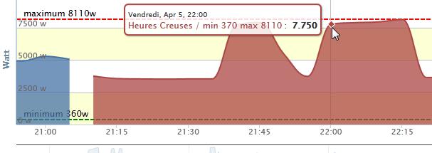

Voici mon relevé teleinfo pour connaitre la consommation électrique avec ma PAC comprise
[/img]Image
or j ai un abonnement de 6kw et que mon compteur est en 30A donc 6kw
pouvez vous m expliquer pourquoi le disjoncteur ne saute pas quand je dépasse les 6kw
mes relevés sont correct j ai vérifié ma trame teleinfo .
la j'ai vraiment du mal a comprendre
cordialement
Messages : 3358
Un disjoncteur a une certaine tolérance et ne disjoncte pas immédiatement pour des dépassements faibles.
La trame téléinfo donne un courant instantané, un courant max, et une puissance apparente (VA) mais pas la puissance réelle ni la tension. Comment est donc calculée la puissance affichée dans les graphiques ?
Et 30A par 230V donnent 6.9kW et pas 6kW (cos phi = 1).

il y a aucun calcul je récupère directement les données du module teleinfo connectée a mon compteur EDF

je récupère le PAPP qui est a 07900 a l instant T et je l affiche dans le graphique et sur la gauge

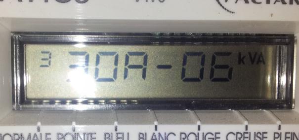

donc tu doit voir dans la fenêtre de ton disjoncteur 30A ?
hors tu disjoncte quand tu dépasse 9KW
dans la fenêtre du disjoncteur c'est pas 45 que tu voit des fois ?
ce qui m'intrigue c'est le point de disjonction qui semble etabli comme pour un disjoncteur réglé a 45A.
le disjoncteur a un temps de réaction et supporte une marge, mais la c'est troublant.
Si le disjoncteur était HS tu ne déclencherais pas, hors tu dit déclencher au dessus de 9KW. Je me demande si tout simplement le secteur cranté de réglage n'est pas décalé sur ton disjoncteur EDF c'est a dire qu'il indique visuellement 30A alors que mécaniquement il est sur 45.
Electro a la retraite j'ai vu sur des disjoncteurs Baco (il y a une vingtaine d'année) avoir des soucis: je ne sentais pas le clic de changement de plage.
de toutes façon tu es en règle, te casse pas tant que personne ne dit rien. De toutes façon tu ne l'aurais pas vu sans Itow.

mon compteur BACO a coté est bien sur 30A
