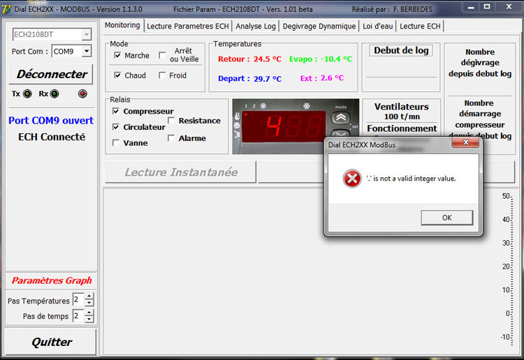

2eme prob j'ai relis ma pac au pc et j'utilise le soft dial ECh2XX modbus
voici ce que j'ai quand le lance le soft

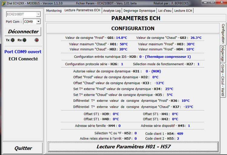

je vous joint egalement d'autre captures des reglages , peut etre que le prob 01 vient de mauvais reglages
merci d'avance

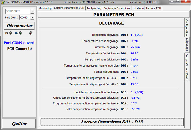

on peut y remédier en modifiant les paramètres de dégivrages D02,....

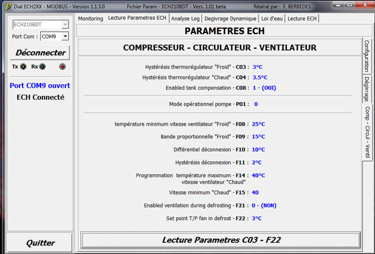

mais dans votre cas peut-être qu'il suffit juste d'autoriser le fonctionnement des ventilateurs pdt ce dégivrage; il faut mettre F21=1 et régler F22 à la valeur de Tp3 souhaitée pour le déclenchement des ventils
avec les valeurs lues dans tableau,si vous n'avez pas le kit Georges32, on voit que vous déclenchez un dégivrage :
25mn(D03) après que la Tp3 soit en dessous de -1°(D02)
le dégivr s'arrête qd Tp3=10 (D04)
vous n'activez pas les ventils (F21=0)
si F21=1 alors les ventils s'enclencheraient à Tp3 = 3° (F22)
si vous ne souhaitez pas modifier F21 alors peut-être ferez vous des test en baissant D04 ; il faut qu'après un degiv, l'évapo soit "vide de givre" mais peut -être n'est-il pas nécessaire de monter jusqu'à 10° sur Tp3 !

une chose me chiffonne
sur la capture d'ecran des paramatres compresseur/circulateur/ventilateur
je lis
F21: 0
F22: 1°
je suis aller voir directement sur la machine et la j'ai F21 :1 et F22 : 40
y un prob quelque part !!!

solstep a écrit :..je suis aller voir directement sur la machine et la j'ai F21 :1 et F22 : 40..
donc toutes les expli précédentes tombent à l'eau

DAVID21
Messages : 35
Enregistré le : mer. janv. 23, 2013 8:45 pm
Localisation : France
Message par DAVID21 »
Peut etre a tu deja trouvé la solution au message " "." is not a valid integr value mais sinon et pour les autres qui ont le meme probleme :
Allez dans la base de registre (menu windows > accessoires > executer > regedit) et s'assurer que les clés sDecimal et sMonDecimalSep situées dans HKEY_CURRENT_USER/Control Panel/International/ ont les mêmes valeurs à savoir ","
