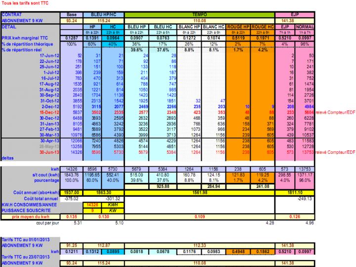

je repassais par là, alors voici mon bilan de ma premiere année au tarif Tempo.
Je suis passé d'EDF à Tempo suite à 2 èvènements :
  • en avril 2012 alors que je suivis mes conso avec Itow ( sur une compteur téléinfo dédié placé juste en aval de mon disjoncteur principal, je m'apercois que le tarif EJP-HP avit été activé plusieurs jours apres mars - fin contractuelle de la péridoe Rouge EJP!! Apres réclamation, j'ai pu avoir une rectification de ma facture, mais combine ne s'en sont pas aperçus?
  • pour remplacer mon compteur mécanique par un compteur EDF avec téléinfo ( et controler les chiffres EDF vs mon propre compteur)
Alors voici le bilan de ma 1ere année, finalement positif grace à un effort et suivi consommation constant en période rouge.
  • Consommation : 14300kwh, cout 1562€ TTC
  • delta par rapport à abonnement de base 375€
  • delta par rapport à abonnement HP/HC 300€
  • delta par rapport à abonnement de base 250€
  • delta mon Compteur Général vs Compteur ERDF : 100kwh en faveur d'ERDF...( est-ce dasn les tolérances..) qui se répartissent comme suit: BHP 36 BHC 39 BLcHP 9 BLcHPC 10 RHP 1 RHC 6
Voici les détails

Que fais tu lors des jours Rouges ? car si on veut être très précis il faut ajouter la valeur des autres moyens d'énergie que tu utilises ces jours là ou alors tu vas dans une autre maison manger, regarder la Tv, te laver,chauffer etc...
Donc ton économie de max 375 € est rognée d'autant.

w36xb2w a écrit :Que fais tu lors des jours Rouges ? car si on veut être très précis il faut ajouter la valeur des autres moyens d'énergie que tu utilises ces jours là ou alors tu vas dans une autre maison manger, regarder la Tv, te laver,chauffer etc...
oui je me suis mal exprimé : je vis normalement et le chauffage est assuré par ma chaudière de 6H à 22H. Donc je voulais dire :
  • mode vie idem ( à celui quand j'avais l'EJP), meme mieux puisque j'ai tarif HC rouge à partir de 22H ( je bascule alors de la chaudière à la PAC) [en EJP je n'avais le tarif HC qu'à partir de 1h du mat]
  • suivi conso : grace aux relevés itow, les membres du foyer sont sensibilisés vs gros consommateurs EDF lors des jours rouges ( repassage, MAL, MLV, appoints sdb, ordis branchés en permanence,...on repousse ces utilisations apres 22H en HC.

Donc tu dois ajouter le cout du fioul et d'entretien de ta chaudière

non là je compare les couts pour différents abonnements pour une consommation annuelle de 14200kwh.
La consommation fioul est sensiblement la meme ( chaudière en relève de PAc ne fonctionnat que par les jours de grands froids) quelque soit l'abonnement.
EN résumé avec le TEMPO tu joues un jeu avec EDF : consommer le moins possible quand il fait tres froid.

Ton explication de bilan annuel peut etre très mal interprétée par les lecteurs qui peuvent comprendre qu'avec le tempo on économise sur la facture globale d'énergie puisque tu compares ce que tu consommes par an avec ta PAC sans ajouter le reste pour toujours te chauffer durant 22 jours
Exemple
si j'avais tempo ou EJP il est bien évident que je dépenserais, pendant 22 jours sensé être les plus froids, du fioul ou du bois ou du gaz à la place de l'électricité donc a déduire des tarifs base et hc
sinon déduit tes 22 jours creux des dépenses bases et hc pour comparer
pour 22 j tu dois consommer entre 180 à 200 l + ramonage et entretien d'où gain presque = zéro
