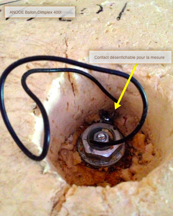

Message par lemimit »
Je réponds à ce sujet (peu bavard) avec beaucoup de retard car je m'y suis intéressé tardivement.
L'anode en magnésium qui s'enfile par le dessus du ballon le protège du dépôt de calcaire. Elle se sacrifie à cette tâche et finit par s'user. Un contact la relie au potentiel de la cuve métallique (la terre) et un petit courant s'écoule entre anode en question et cathode (terre).
J'ai mesuré un courant de 0,8 mA en insérant un multimètre. J'ai lu quelque part (?) que le changement d'anode est recommandé si ce courant devient < 0,1 mA. La méthode la plus sure est de démonter cette anode et de la retirer pour examiner son état, mais ce n'est pas forcément facile selon la hauteur de plafond. La recommandation est de la changer tous les 2 ans!
La mienne a 8 ans et semble bonne à la mesure d'intensité.
