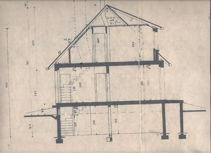

Le principe est décrit dans le fichier joint.

Par contre , il y a un gros HIC, ce sont les ponts thermiques , comme vous le verrez dans un schéma en coupe de la maison.

Or avec les ponts thermiques tout est faussé , car la dalle et les hourdis seront conducteurs du froid extérieur.
