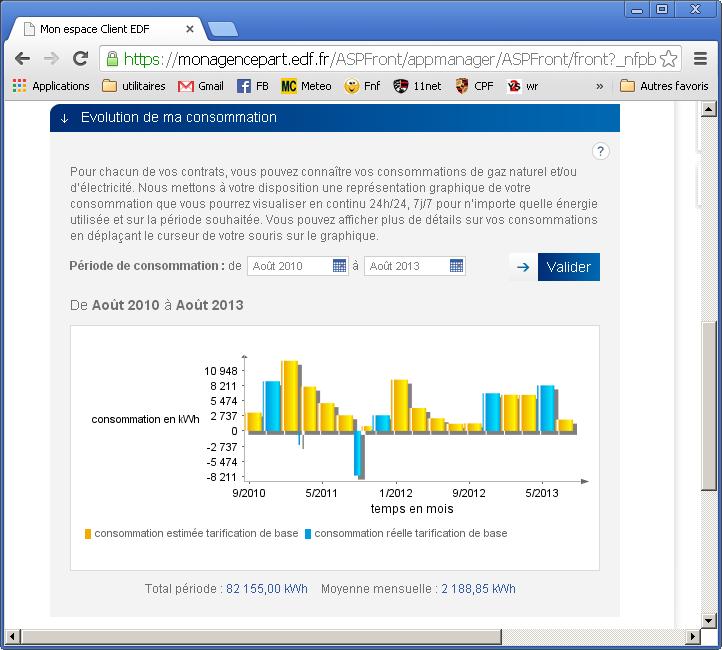

A titre d'info, tu tournes à combien de kWh par an EDF pour le chauffage ?
jhub
Messages : 134
Enregistré le : mer. juil. 19, 2006 10:04 am
Localisation : devant l'écran
Message par jhub »
Pardon pour ma réponse tardive :oops:
Voici qques éléments de réponse, François...
A noter que pendant une longue période, il n'y a pas eu de contrôle de mon compteur donc ce sont des conso estimées (voir légende)
Il faut dire aussi que l'électricité ne couvre pas que le chauffage ;)
