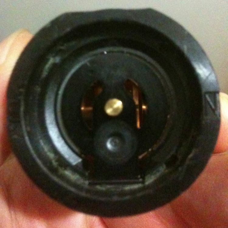

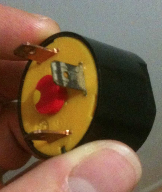

j'avais depuis quelques temps un defaut que j'avais reglé en mettant une cale sous e couvercle du MCE8. Il s'agissait du code HE sur l'aquaset.
Il y avait un probleme de contact du faisceau sur l'ensemble rechauffeur du MCE8.
Je pensais que c'etait le faisceau qui était en cause, j'en ai commandé un... pou rien.
Il s'agit en fait du PRESSOSTAT (celui du MCE8) qui est(cassé ou defait et impossible à remonter)
je vous joins les photos.
y a t il possibilité
- de recoller le morceau (avec colle speciale bien sur)
- changer le pressostat sans purger le liquide (si c'est simplement l'eau du circuit de mon plancher, je peux descendre la pression pour changer la pièce.)
merci pour les infos. :(
Image[/img]
