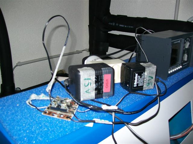

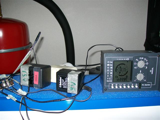

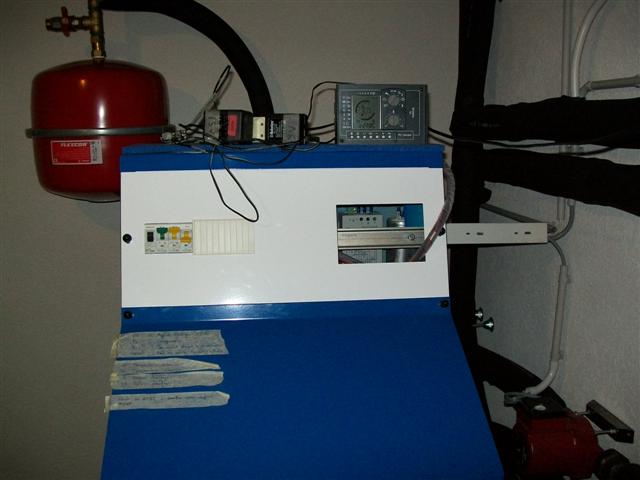

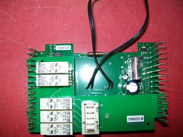

Ca y est, tout fonctionne à nouveau après remplacement du transformateur. Ci dessous quelques photos dus système de réparation provisoire.
1. La carte alimentation d'où le transfo défectueux a été retiré. On peut voir les fils venants des transformateurs de récupération.
2. La régulation avec les 2 transfos de réupération enfiché dans un bloc multiprose pour l'alimentation 220V. A l'extrémité gauche de l'image, juste sous le vase d'expension, se trouve le petit circuit imprimé avec des fusibles de protection sur les secondaires des transfos.
3. En détail.
4. Vue d'ensemble.
A votre disposition pour toute information complémentaire.
3. En détail.
4. Vue d'ensemble.
