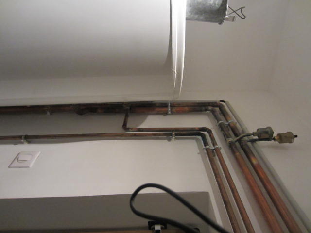

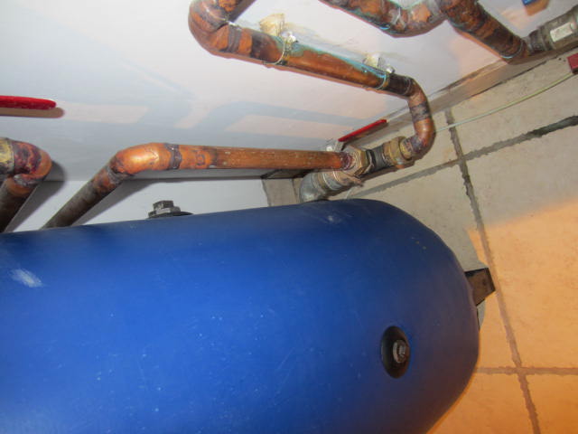

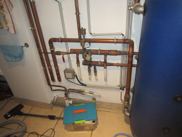

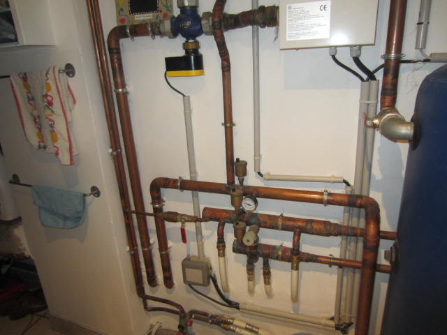

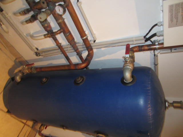

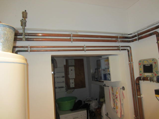

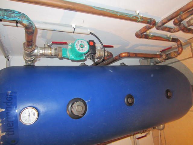

voila pour etre complet les photos plus precise
donc radiateur basse temperature JAGA STRADA
puis :
l'arrivé d'eau de la pac en bas à gauche.
C'est quoi le robinet de régulation en gris?
voila vous avez tout les details.
merci de me dire ce que vous en pensez.

elisa123 a écrit :..C'est quoi le robinet de régulation en gris?...
une soupape différentielle sur le réseau radiateurs équipés de régulation thermostatique ?
http://www.google.fr/url?sa=t&rct=j&q=& ... EX3lArSldg
un réglage inadéquat peut engendrer pb T° sur rad
un relevé des T° sur le primaire et secondaire qd demande sur PCBT et RAD pourrai guider
par exemple relever T° sur les 4 piquages BT qd pac ON et demande chaud sur 2 réseaux distribution chaleur

J'ai enfin eu quelqu'un recommandé par CIAT qui est passé me voir. Et il y a bien anguille sous roche. Comme vous l'aviez indiqué l'arrivé de la PAc dans le ballon tampon pas normale et le retour trop bas sur le ballon d'eau chaude. ce qui a aussi été vu c'est que le circulateur est mal monté, aprés la vanne trois voies ce qui donne que l'eau du planché chauffant est aspirée et se mélange à l'eau plus chaude prévu pour les radiateurs. j'attend le devis et vous fait signe. J’hésite maintenant a faire les travaux car actuellement la mairie fait des travaux pour ammener le gaz de ville prés de ma maison. Et comme je vais devoir changer dans 4 ans du fait qu'une PAC a une durée de vie de 10 ans. j'envisagerai peut-être de passer sur une chaudière a condensation au gaz. Qu'en pensez vous?
