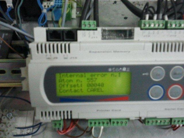

gros soucis sur ma pac dimplex si9ms. il y a quelques temps au démarrage du compresseur de ma pac(un copeland scroll) il y a eu comme un bruit métalique pendant une seconde et après ça tournait nikel. mais il y a quelques jours mauvaise surprise ; aucun message d'erreur sur la pac mais le compresseur ne tourne pas.je coupe et remet le courant et la le compresseur demarre avec un gros claquement pendant 2 secondes et plus rien. d'après le depanneur c'est sans appel compresseur hs.
et maintenant en plus quand je remet le courant le regulateur fait aussi des siennes il fait un selftest et après bug (photo jointe)si quelqu'un sait à quoi correspondent ces messages ? résultat des courses 1800 euros de facture et si je dois changer le regulateur c'est 1000 euros de plus. joyeux noel :cry:

voila si quelqu'un a des infos

non rien d'autre n'a laché mais le régulateur me faisait déjà des miseres ... sinon personne n'a une réponse pour ce message d'erreur?

Le contrôleur Carel pCO2 affichait une erreur fatale sans doute provoquée par le plantage du logiciel dans les conditions de fonctionnement du compresseur qui cale.
S'il n'est pas HS du point de vue hardware, une mise à jour logicielle pourrait lui faire du bien.
Le SAV Dimplex pourrait peut-être faire un geste.
Cordialement.
Ce lien évoque ce type de pépin:
http://www.justanswer.com/hvac/7q40j-ca ... -atom.html
