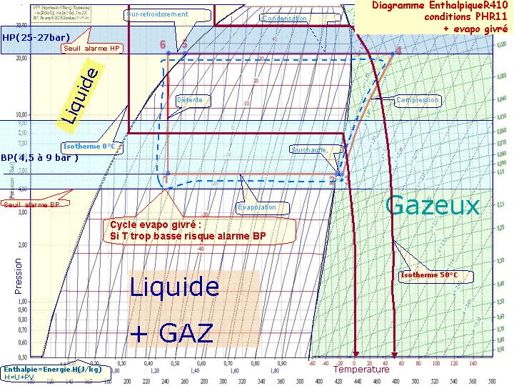

voici un diagramme où j'ai essayé de représenter l'impact de l'evaporatuer givré.
A noter que l'on va vers une alarme BP si un degivrage n 'est pas declenché. Par contre si le degivrage est declenché trop tard , la on risque une alarmeHP car on inverse le cycle avec des conditions de T°C trop extrèmes.
