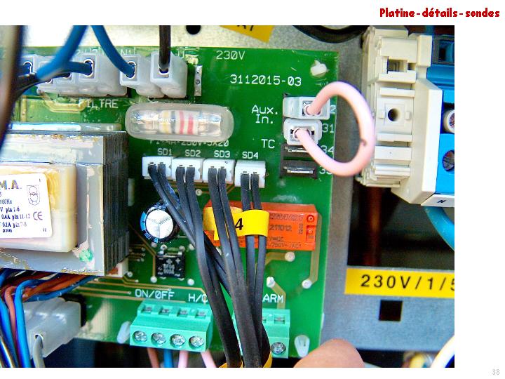

MHz
- Messages : 838
ci-joint une photo de la platine montrant les 4sondes.DVCAM a écrit :Bonsoir,
Merci. Je peux la changer moi-même ? Facile à localiser ? Où me la procurer svp ?
Il suffit de suivre les fils depuis la platine, emplcement SD1 pour localiser la sonde. Elle va se trouver à la sortie du condenseur en bas à droite de la machine.
etes vous sur que c'est le régulateur?Sinon, si je me procure un régulateur de rechange, devra-t'il être programmé au préalable et si oui, comment le faire svp ? Devis à 540 €ttc avec 50€ de déplacement ...
vaut mieux d'abord changer la sonde, cela coute environ 10à 15€?
voir ici http://store.adtek.fr/10-pt1000
sinon se renseigner sur l'occasion machines PMER ou regalutaeur ECH200,

Bonsoir.
La PMER n'est pas la PHR ou PHRT. La photo ne correspond pas à la PMER. C'est le modèle qui était fabriqué avant les PHR
Pour la sonde, si tu veux, j'en ai, car j'ai une PMER accidentée qu'un client à refusé. Je n'ai plus le régulateur, car j'ai dépanné un client à qui j'avais vendu le même modèle.
Si tu veux des précisions sur cette machine, je crois que j'ai de la doc technique.
Après, si tu as la sonde, tu peux la remplacer toi même sans problème.
Il faut que je regarde de quelle sonde il s'agit exactement. Je crois qu'il n'y a que trois sondes sur ces machines. Mais elles sont identiques.
Chez un client (qui est un ami), j'ai cramé 2 fois le régulateur, car il est mal monté, et il a tendance à prendre l'eau. La deuxième fois, vu le prix qu'on me proposait pour ce régulateur, j'ai tout viré, et je l'ai remplacé par un automate. Cela m'a permis d'optimisé les dégivrages, et surtout, ça lui a couté beaucoup moins cher. Le prix de l'automate est d'environ 170 €. Maintenant, l'automate est dans la maison, il ne prend plus l'eau, et ça marche très bien.
G32
