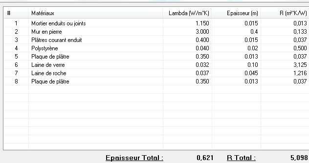

Murs extérieurs chambres R=5.09:

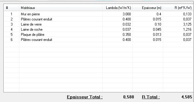

Murs extérieurs R=4.5:

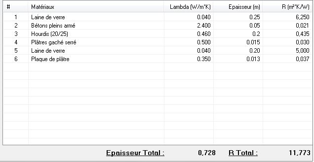

Plafonds ramenés à 2.55 de hauteur R= 11.7:

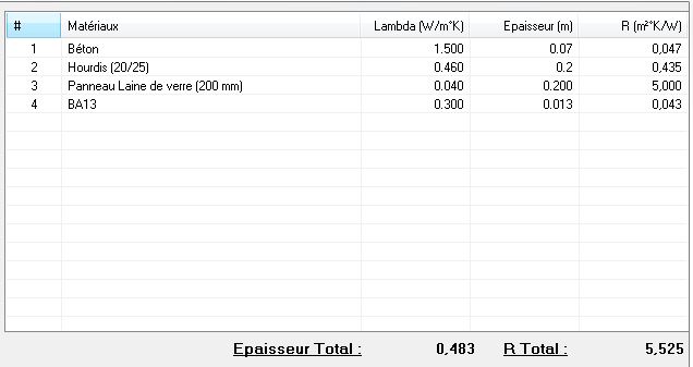

Dalle basse, isolation sous hourdis R= 5.5:

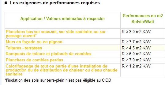

Ensuite il y a aussi un minimum à respecter si tu veux être éligible au CIDD et au CEE.
