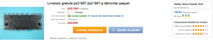

Concernant le module de puissance, on peut en trouver en passant par le site aliexpress à envrion 30Euro livré!

Merci Stephane pour certte source, voici un module de puissance pas cher avec port compris, j'ai déjà commandé du matériel chez Ali Express, cela fonctionne plutôt bien, bonne chance.
Pour faire des tests plus avancés, il faudrait d'abord que le compresseur fonctionne, avec des broches de sortie puissance en court circuit, j'ai comme un doute sur le fonctionnement du CI, pour 16 $ (soit 12€) cela vaudrait le coup de tenter la réparation, mais va falloir être doué de la pompe à dessouder.
