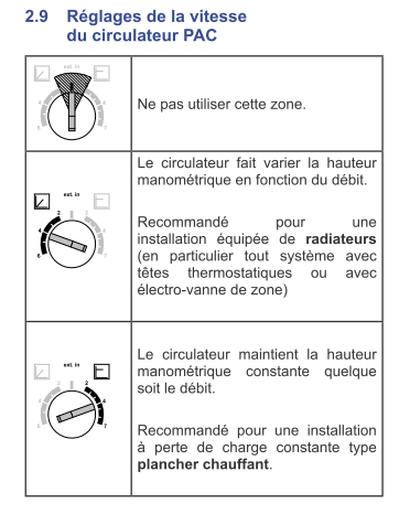

Quel type de régulation peut on choisir pour ce type de pompe...."pression différentielle variable ou pression différentielle constant?
1.5m de Hm et 3M3/h environ de débit pour la pompe.
Merci pour vos conseils
PAC De Dietrich ROE II 17TR similaire à la 65HT de chez CIAT

Dans mon cas, la pompe ne sert qu'a faire circuler l'eau entre l'échangeur de la PAC et mon ballon tampon (la PAC n'a pas d'échangeur interne).
Le constructeur préconise 2.7M3/h de débit d'eau.
Il doit s'agir d'un débit constant, sinon le différentiel de débit amont/aval de l'échangeur va se mettre en défaut...
Je pense aussi qu'il faut rester en Ht M constant, type plancher chauffant :?:

Si le circuit est PAC-BT-PAC oui c'est le type plancher chauffant.

Je viens d'installer le circulateur, réglage en mode constant, en suivant la courbe de réglage, pour une H/m de 3m, je suis à 2M/h et 35W de conso.
Je peux descendre en vitesse de rotation de la pompe avant d'atteindre le défaut "d3" mais quelle incidence cela peut avoir sur le rendement de la PAC?
Sur une PAC "CIAT" de meme puissance, comme est réglé le circulateur interne?
Je tatonne un peu...sur le bon débit de celle ci.
Merci :)

Erreur de vouloir trop diminuer le débit.
HD72 a écrit : Je viens d'installer le circulateur, réglage en mode constant, en suivant la courbe de réglage, pour une H/m de 3m, je suis à 2M/h et 35W de conso.
Merci :)
Vouloir être à la limite du d3 (pour avoir une conso mini du circulateur) est une erreur car c'est au détriment du rendement de l'échangeur, ce que tu vas gagner d'un côté tu vas largement le perdre de l'autre.
Il faut essayer de respecter le débit nominal annoncé par le constructeur et même si possible légèrement au dessus (en essayant de diminuer le plus possible les pertes de charge du réseau) pour avoir un deltaT < à 5°C.
En augmentant le débit sur l'échangeur (augmentation non excessive évidemment), le DeltaT diminue, tu as plus de calories évacuées et cela entraine un glissement vers le bas de la T°C moyenne d'eau et donc de condensation, la HP diminue, le taux de compression chute aussi et le rendement augmente.
La relation qui relie le débit avec la puissance et le deltaT est:
Débit (m3/h) = Puissance (W) X 3600 / masse vol eau (kg/m3) X 4178 ( Cp:capacité thermique massique de l'eau en j/ Kg .°k) X Delta T (en °C)
Exemple de la CIAT 60HT, la certification NF à +7°C régime 30/35 et un delta T de 5°C donne un débit nominal de:
Puissance =13460 W
Delta T = 5°C
Cp de l'eau à 35°C = 4178 j/Kq.K
La masse volumique de l'eau est de 994.08 Kg/m3
Débit nominal = 13460 X 3600/ 994.08 X 4178 X 5 = 2.33 m3/h

Je vais donc laisser mon réglage initial du circulateur ainsi, voir à l'augmenter un peu, ce qui donne 40W de conso, le deltaT étant légerement supérieur à 6.
