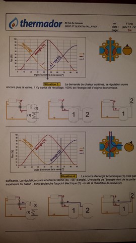

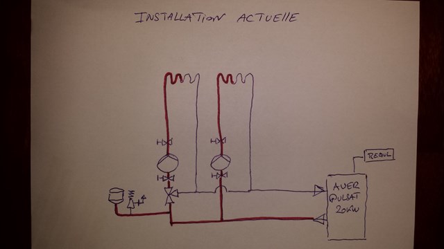

Installation actuelle
Doc vanne thermador 01
Doc vanne thermador 02
Doc vanne thermador 03
Et enfin ballon tampon 200l stiebel
1 depart retour pac + un depart retour circuit chauffage

:D bonjour et merci pour ces magnifiques DOCS thermador....
cela étant je pense que tous le monde connais sur le forulm le fonctionnement d'une vannes 4 voies.
bien le schéma hydrau, c'est simple, rustique :wink:

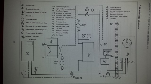

ma régulation est une wpm 2006 plus mais je n'arrive pas à intégrer ma vanne thermador 4 voies dans le schéma hydraulique dimplex car d'après ce que j'ai compris les entrées /sorties ne sont pas disposées pareil :?
Je prendrais bien le schéma hydro préconisé par thermador mais j'ai peur que dans la position relève par chaudière seule la pac ne bénéficie plus de la circulation d'eau chaude pour la garder hors gel ?

sur la doc de la régul, téléchargeable ici,
http://www.dimplex.de/downloads/uploads ... -11-12.pdf
tu trouvera page 83 ( FR-7) le schéma de raccordement électrique,
et pour le schéma hydrau toutes les docs dimplex sont données pour des vannes 3 voies, mais une quatres voies c'est la meme chose,
tu as une entrée chaude, un sortie mitigée, une entrée froide mitigée et une sortie froide...

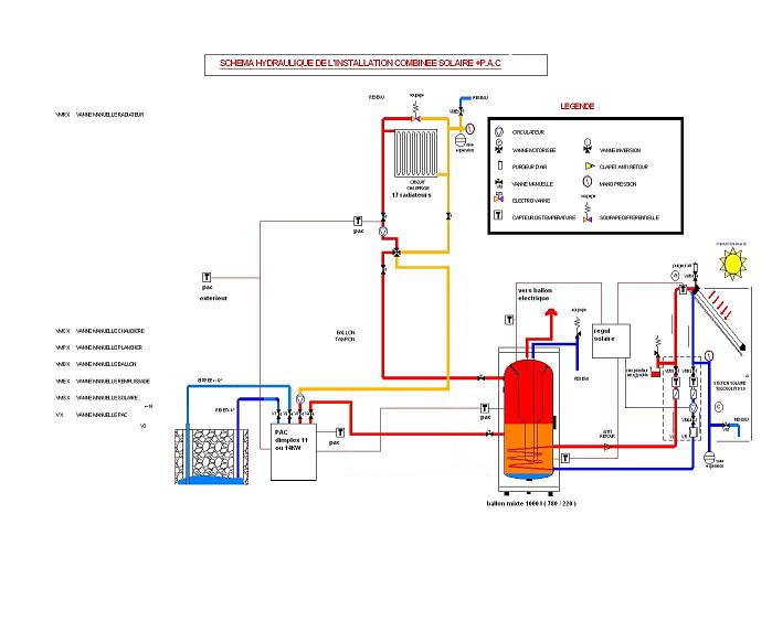

je t'invite à regarder le schéma de mon ancienne installation pour comprendre,
c'est ici
tu devrais t'en sortir,

oui c'est vrai que mon premier post n'a pas suscité de réponses mais en lisant tous les posts du forum j'ai eu la plupart des réponses, cela dit voici un schéma hydro dimplex
avec vanne 4 voies.
par rapport aux autres schémas c'est le retour chaudière qui est différend car il semble "isolé" par rapport au retours communs des autres ?

mon schéma hydro dans ma présentation fait apparaitre le montage d'une vanne 4 voies, en plus c'est une V4V thermador, donc il suffisait de jeter un oeil sur ma présentaion pour voir le montage:
mon ballon tampon est monté en série comme préconisé par dimplex, je n'ai qu'un circuit radiateurs mais avec un cicuit PC il suffit effectivement de monter une V3V sur ce circuit.
