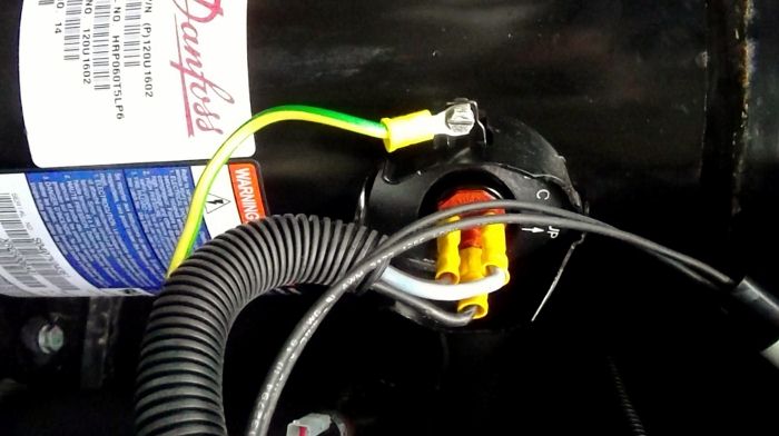

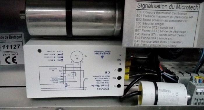

C'est une monophasée, mais le compresseur à 3 broches.
La broche C est reliée au Neutre
La broche S est reliée au condensateur et au bloc starter
La broche R est reliée au bloc starter.
Le technicien a mesuré la résistance entre les 3 broches et les tensions sur celles-ci
Tout semblait correct d'après-lui.
Quand on remet la PAC sous tension, un témoin rouge clignote sur le bloc starter, puis après un certain temps, le compresseur démarre mais tremble beaucoup, comme un moteur sur lequel il manque un cylindre.

Donc, le compresseur n'a que deux bobinages, normal que le 3e soit absent. Il y a trois bornes, comme pour un moteur triphasé, mais seulement 2 bobinages
. Les résistances sont un peu différentes entre les deux bobinages. Franchement, si le "technicien" n'en sait pas plus, il vaudrait mieux qu'il passe au canevas. Et on ne change pas un compresseur sans être certain. Vue la fiabilité des démarreurs, c'est un bon candidat pour la cause de la panne. On peut imaginer que le condensateur additionnel soit connecté en permanence par exemple, au lieu de ne l'être que quelques secondes. Le bruit doit être différent. Il faudrait débrancher le démarreur et tester le compresseur en direct. Et faire des mesures correctes avec une bonne pince ampèremétrique...et un peu de réflexion. Et les manomètres peuvent être utiles aussi, avant de déclarer la mort du compresseur... et le passage à la caisse. Je suis prêt à parier que le compresseur n'a rien.
Mais vues les explications, je pense qu'il est urgent de ne pas changer le compresseur mais le technicien !

J'ai mesuré les résistances du compresseur (connexions défaites:
C-R: 0,6 Ohm
C-S: 1,2 Ohm
R-S: 1,8 Ohm
Isolement: Indini
Remise en fonction, même disfonctionnement avec cette fois ci déclenchement du disjoncteur différentiel de la PAC et mise en fonction du délesteur.

Les résistances semblent normales, d'après mes souvenirs. La valeur R-S correspond à la somme des deux bobinages. Il faut aussi mesurer l'isolement des bobinages par rapport à la terre, si possible avec un vrai testeur d'isolement, un multimètre en ohmmètre peut ne pas voir le défaut. Mais s'il voit un défaut franc, cela suffit. Et ces mesures doivent se faire en débranchant le compresseur.
- Messages : 3358
Il faut aussi être sûr de la fonction qui cause la disjonction. Un disjoncteur peut regrouper plusieurs fonctions : thermique, magnétique, différentiel. Selon la fonction qui coupe, on ne cherchera pas au même endroit. Et ne pas oublier que quand la pac est testée globalement, il n'y a pas que le compresseur qui peut être en cause. D'où l'intérêt de savoir faire des mesures et un diagnostic fiable.

J'ai recommencé les mesures d'isolement; la pac faisait tout disjoncter dès la mise en fonction du compresseur.
Résultat: 1,4 Ohm entre C et la terre
Donc le compresseur HS
Merci pour tous vos conseils
