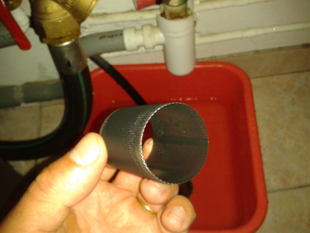

Au niveau de l'unité intérieure, vérification des soupapes de décharge, absence de fuites sous le ballon, connexions électriques, pression d'eau et nettoyage du filtre qui n'était pas très sale :

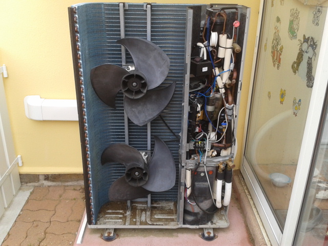

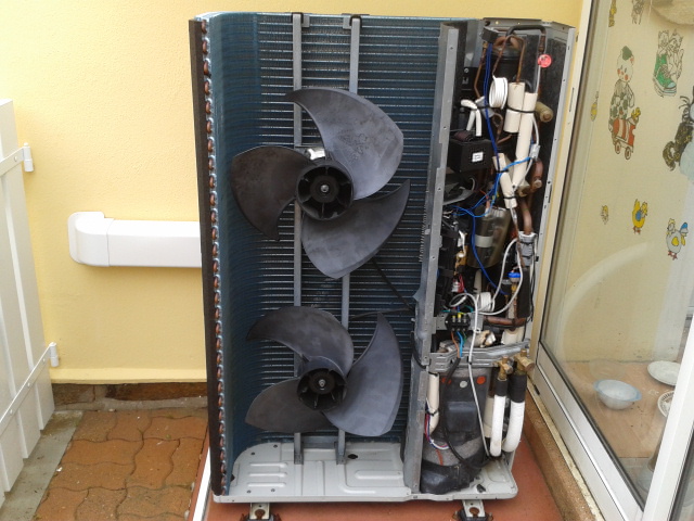

Unité extérieure avant nettoyage :

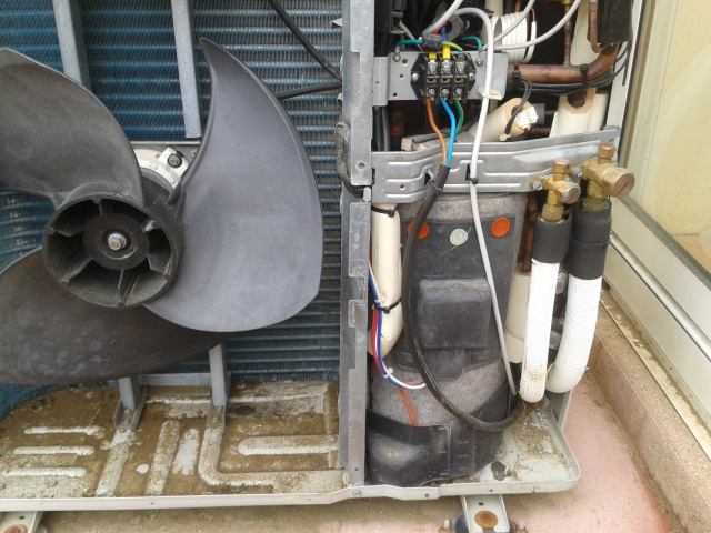

Unité extérieure après nettoyage :

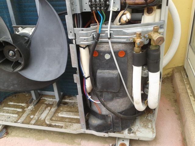

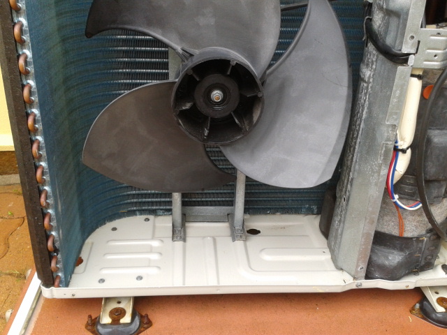

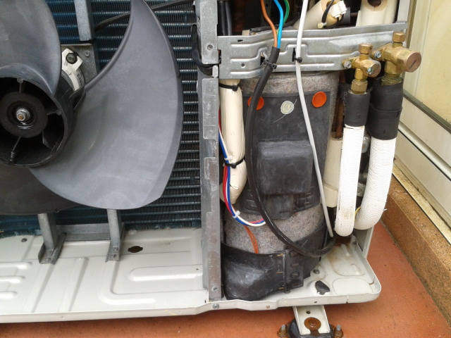

Aucun souci en particulier jusqu'à présent. A noter quand même le galvanisé qui sépare les ventilateurs de la partie électronique qui commence à avoir des traces d'oxydation légères sur le bas :

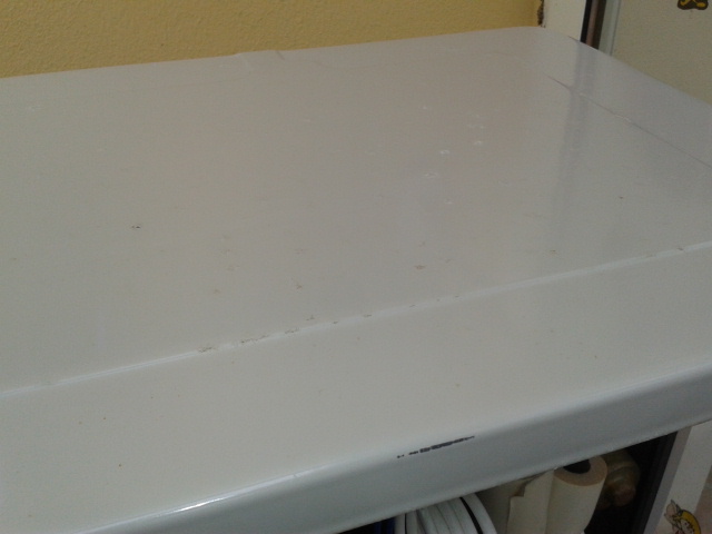

et quelques marques sous la peinture du dessus du couvercle côté électronique (début d'oxydation en dessous). On aperçoit les petites taches sur la photo même ce n'est pas trop visible. Et peinture sur le devant un peu éraflée mais ça, c'est de ma faute (erreur de manip. pendant le dernier nettoyage) :
