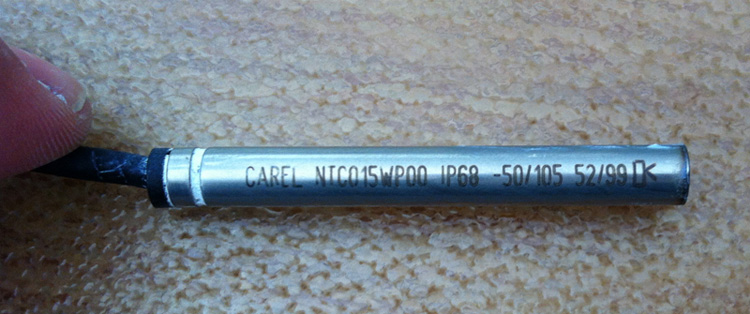

je cherche à me procurer une sonde remplacement (S01 : entrée d'eau) pour le groupe extérieur de ma PAC technibel PMER(V)5 installée en 2000. Savez-vous où je peux acheter cette pièce svp ?
Elle fait 50 mm de long sur 6 mm de diamètre et est au bout de 60 cm de fil. Sans bornier à l'extrémité. Elle était logée noyée dans une pâte blanche dans un tube en cuivre.
Les ref inscrites dessus sont : CAREL NTC015WP00 IP68 - 50/105 52/99
J'ai également le tableau de ses valeurs ohmiques grâce à la doc :

La sonde de la photo est-elle HS ?
Avec un ohmmètre, deux points de mesure assez éloignés, vous pouvez vous donner une idée de son état ( la pente ).
La pâte blanche ne doit pas être isolante pour que la résistance mesure la température sans delta, mais ça vous le saviez surement.

c'est une CTN 10K (10000 ohms à 25°c)
