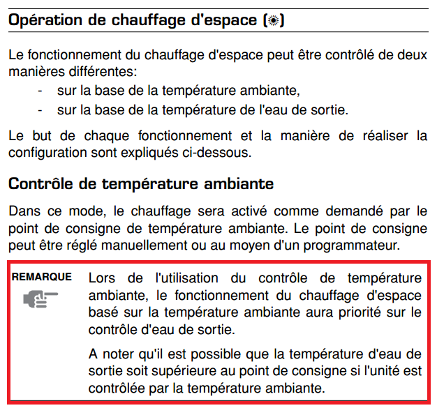

Si, il me semble que lorsqu’on utilise le boitier de Cde comme thermostat d'ambiance , on peut effectivement avoir la température d'affichée sur le boitier tout en étant en loi d'eau.
Mais je crois me rappeler également que dans ce mode la loi d'eau n'est pas toujours respecté, il faudrait retrouver les posts à ce sujet.
Enfin c'est ce que j'avais dans la doc utilisateur pour la mienne

pour l'histoire de la loi d'eau,j'ai déjà posté ma mésaventure,comme mon thermostat est fixé sur mon ballon d'eau chaude et dans un endroit que je ne chauffait pas,la temp de consigne était jamais atteinte ,la pompe dépassait allégrement la loi d'eau pour tenter d'avoir la consigne,dans ton cas ,la pièce est chauffé donc pas de soucis....

En ce qui concerne loi d'eau et thermostat Daikin dans le salon; pour le moment cela me convient très bien. Je n'ai pas étudié de très près ce qui se passe, mais il semble que la loi d'eau est légèrement compensée par l'écart temp ambiante-temp de consigne. La consigne de temp est maintenue dans une fourchette de +-0,5°. lorsque la temp ambiante dépasse la consigne de + de 0,5° la Pac s'arrête. Ceci se produit par des journées ensoleillées comme aujourd'hui malgré les basses températures: Arrét de la pac vers midi et redémarage vers 17h sans autre source de chauffage dans la maison.
