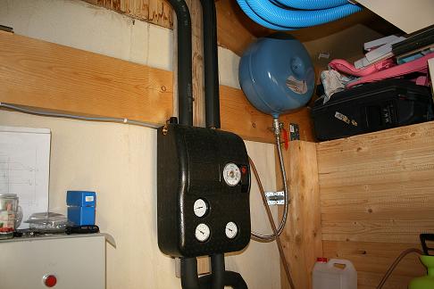

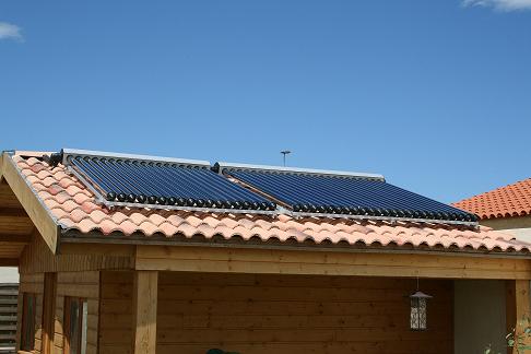

42 tubes de 58 mm sur deux capteurs Tubulaire Caloduc.
La station solaire avec son vase d'expention.
Un échangeur piscine pour ma boucle de décharge, en fait y a que ça pour le moment.

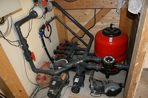

La piscine fait 7m par 5m avec 1m60 d'eau avec une partie arrondie je pense environ 50 m3 d'eau.
Pour ce qui est de la partie piscine j'ai mis en parallèle de la pompe de filtration une petite pompe "160 watt" comme ça j'ai moins l'impression de gaspiller
la nuit je filtre normal et le jour c'est la petite qui assure le chauffage de la piscine avec le solaire.
Une "petite" pompe de piscine avec son lot de clapet pour éviter de faire tourner la grosse (consommation).

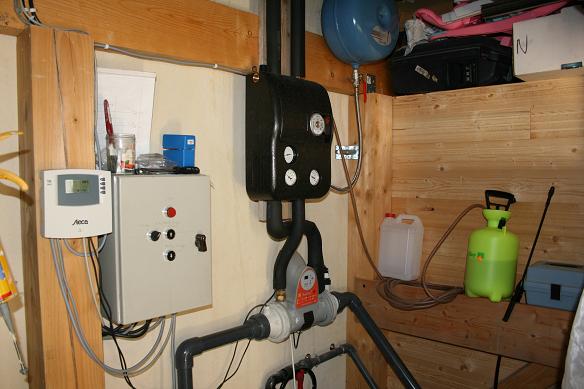

La régulation AECA TR qui va avec.
Méme si c'est pas une grosse instal, ça marche super, on profite enfin de la piscine

niveau régulation de l eau , travailles tu avec la régul de l échangeur a plaque ou la régul murale ?
je possède le même échangeur et hésite entre travailler avec la pompe fournie avec ou celle de la station solaire .

et pour la regul je travaille avec la regul murale, disons que j'ai u la possibilité d'avoir cet échangeur comme ça pour un bon prix et la pompe va me servir plus tard
comme tu peut voir moi je n'ai que ça pour le moment donc la regul 603 suffit mais le ballon est deja la les vannes dans le garage manque le cuivre la main d'œuvre et le temps pour le faire qui se fait desirer

sont orienté comment tes capteurs et à quel angle ??

les capteurs sont orientés pratiquement plein sud (y manque un peut)
mais incliné seulement de 17 a 18 degrés, c'est pas beaucoup mais j'avais pas trop le choix, ha c'est sur en eté y donnent bien et pour l'hiver ben on va voir !!!
