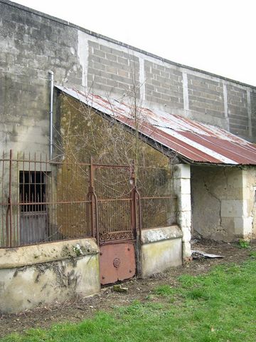

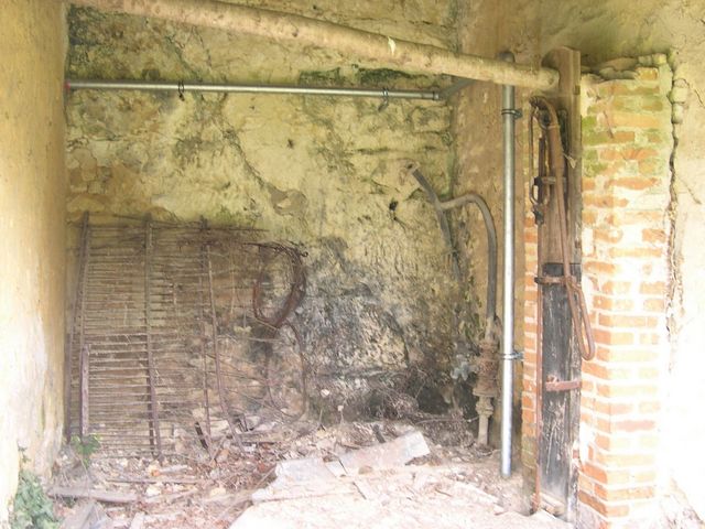

Sinon, concernant le 2ème puits, il y en a un autre dans un bâtiment annexe
à environ 50-80m d'éloignement de la maison et en contre-bas de +/-5m. Est-ce jouable de l'utiliser ? (maintenant, je pense à puiser dans la cave et refouler dans celui-ci) Autre point important, il existe des caves un peu partout dans ma région (pierre très calcaire - tuffeau) et ma maison n'y échappe pas. Je pourrait faire une tranchée pour rejoindre la cave à cette deuxième bâtisse...
Ce soir, j'effectue les mesures de ce 2ème puits. Pour info, quand j'étais petit, on se servait encore de ce point d'eau pour la maison ! On remplissait des bassines que mon père remontait avec sa Citroën DS break avant de prendre un bain chauffé par une journée sur la terrasse... (déjà les prémices du solaire ) La maison est restée inhabitée pendant plusieurs décennies avant que mon père n'installe l'eau et l'électricité ! Voila pour la minute historique !
Le puits de rejet

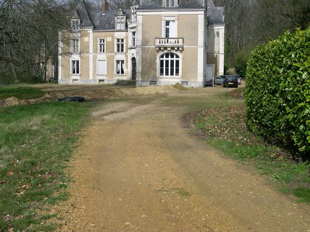

Normalement, la 2eme phase des travaux commence aujourd'hui (on est fin février)
Eh bien voila, l'installation est finie aujourd'hui et il ne reste plus que la mise en service par le technicien d'usine et reboucher la tranchée 8) On va avoir chaud pour la fin de cet hiver !

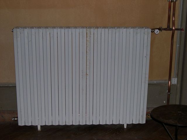

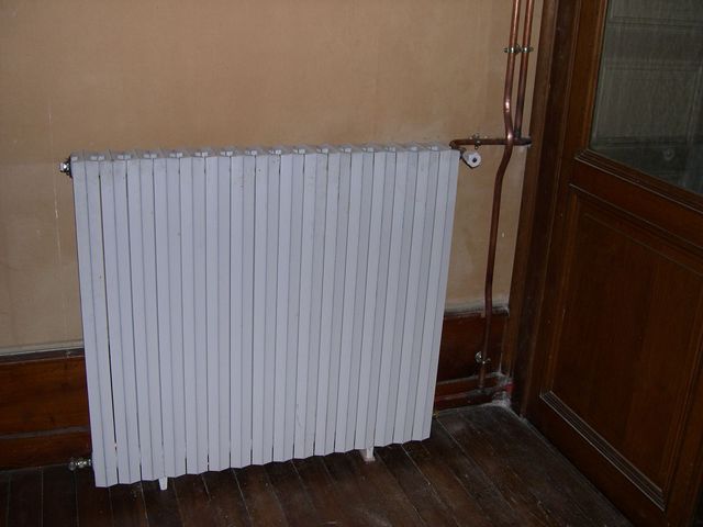

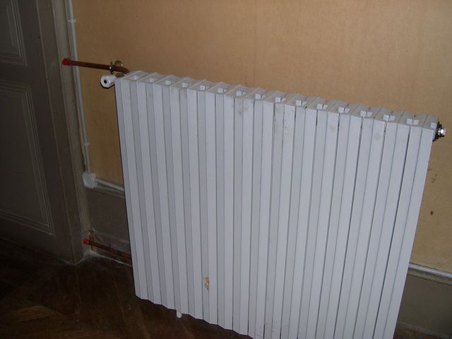

voici quelques clichés de mes radiateurs (27 en tout !)

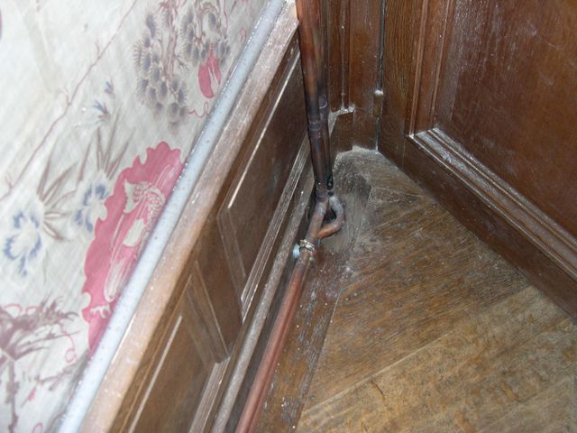

Pour commencer quelques détails de la pose des radiateurs, les boiseries et le parquet ont été épargnés
notez la taille des tuyeaux principaux (le mur était déjà abîmé)

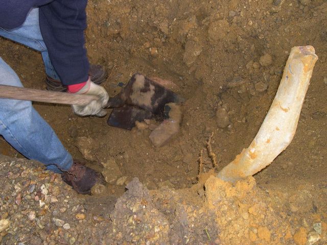

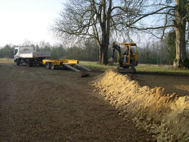

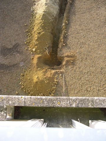

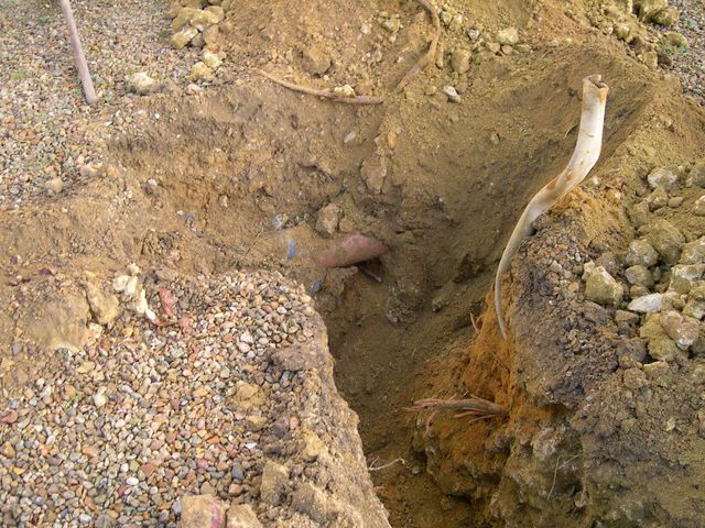

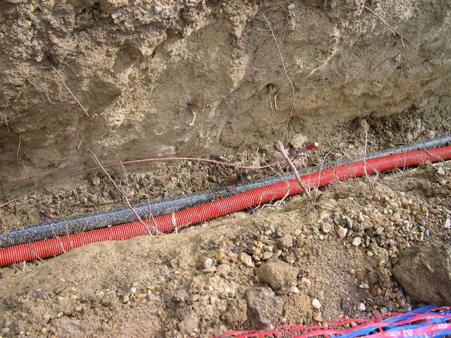

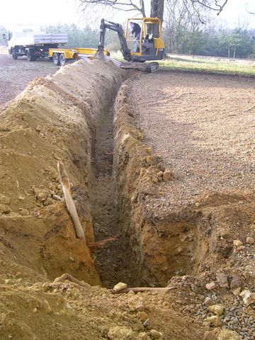

La mini-pelle pour poser le tuyau qui va au puits de refoulement, premières pelletées et découverte d'un tuyau de plomb ancien
Vu d'en haut, au bout d'une heure et demie (après, il a eu des soucis avec les racines...)

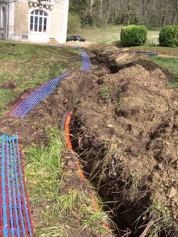

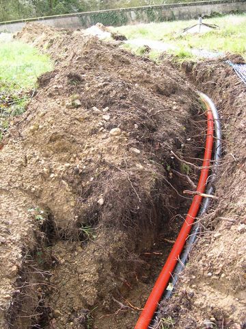

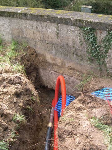

quelques vues générales des tranchées

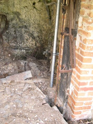

détail pour conserver les portes, les artisans en ont fait le tour avec pas mal de coudes, le tableau électrique
le ballon ne rentrait pas par la porte de la pièce prévue initialement donc le puit est dans la pièce d'à coté et tout le reste ici !
