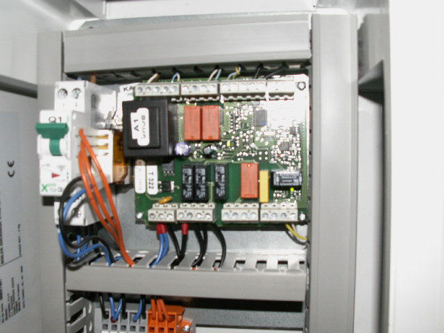

Ce boitier de commande est interfacé par un BUS avec le "boitier de régulation et sa carte chauffage" ou la carte chauffage incluse dans un MC8 ou MC10 elle est sous le couvercle .
Ci aprés la photo d'un "boitier de régulation et sa carte chauffage" :
LA CARTE CHAUFFAGE ENVOIE DES ORDRES MARCHE/ARRET à la PAC et à l'appoint (chaudière électrique dans le MC8 ou chaudière fuel) ; elle reçoit un signal d'alarme (souvent visualisé sur le boitier de commande par Gr).
Elle envoie aussi du 220v vers le circulateur chauffage s'il existe (il existe aussi un circulateur à l'intérieur de la PAC qui est lui commandé par la PAC)

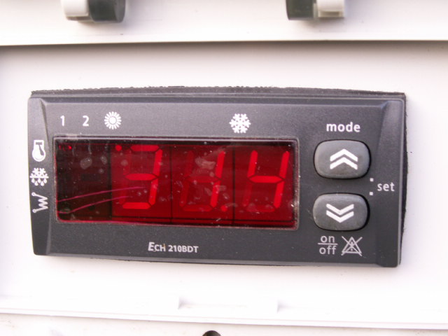

LA PAC :
Le boitier déporté DE LA PAC existe et un aspect tout à fait semblable au panneau de commande SUR la PAC (on le mets à l'intérieur au sous-sol par exemple pour éviter de se geler dehors).
Ci-après la photo du panneau de commande de la PAC:
J'espère que ces quelques photos vous aiderons à mieux dialoguer.
Pour l'erreur , je te laisse avec Georges , c'est lui le spécialiste , tu es en de bonnes mains.

Bonjour, Finalement nous avons trouvé un chaffagiste mendaté par leroy merlin qui est venu regarder : Un cable de sonde (monté en A1 et C) sur la platine a lintérrieur de l'appoint electrique MCE8 s'était déconnecté, resultat la machine plantait au bout de 30 minutes sans code d'erreur.
En rebranchant tout est rentrée dans l'ordre.
