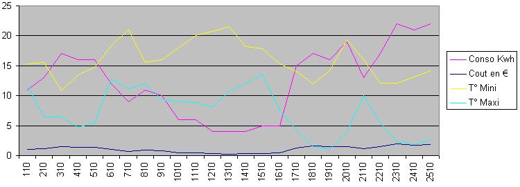

Premiers resultat sur Octobre
Les chiffres comprennent la production d'eau chaude sanitaire
on y va ...
J'ai fais differents essais de regulation (plus ou moin fructueux) Thermostat/ loi d'eau
Le rapport Conso/economie est plus interessant en loi d'eau

Comme toi, je suis satisfait de mon installation qui apporte un grand confort pour un prix très raisonnable.
Sur ta légende, les temp maxi et mini sont inversé

Message par louloutefather »
Bien vu :?
y'en a qui suivent :wink:
les autres corrigerons d'eux même

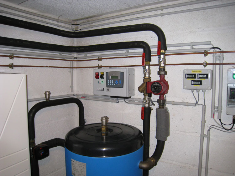

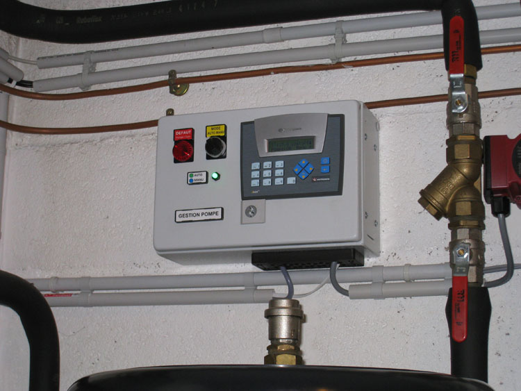

Je me reponds a moi même pour mettre des photos des evolutions de l'installation qui fonctionne toujours a merveille
Nouvelle regulation sur le circulateur principal en TOR en fonction de la T° interieur
Com MODBUS avec automate principal
et Telecommande HF pour acquité les alarmes (ECS etc..) sans descendre sur l'installation
Acquisition de toute les T° de l'installation départ PAC départ Chaudière (pour regul en loi d'eau sur forcage T° exterieure) et aussi ECS et T° inérieur et Extérieure

Bonjour, tu as une belle installation. Je compte me réaliser le même type d'install, une Altherma 14KW en releve d'une chaudiere murale gaz. Peux tu m'expliquer comment tu commade la releve faite par ta chaudière, je ne comprend pas.Aurais tu un schéma de cablage?

Merci pour le compliment
Toute l'installation a été cablée et programmée par moi même et il n'y a pas de plan de cablages des mois ont été nécessaires pour programmé les automates industriels qui mesures les conson t° et regulent l'installation avec communications MODBUS
une grosse évolution est prévue au printemps après la saison avec un nouvel automate tactile couleur un Serveur Web, une supervision sous Android, des Emails que l'insallation envoie pour les alarmes et les rapports de consommation en TXT ou CSV les tout en Wifi le programme est fonctionnel il tourne dans mon bureau j'ai eu tout l'hiver le programmer et concevoir les interface tactiles et la supervision Android
pour la releve il y a plusieurs programmes selectionnables dans l'automate que j'ai tous réalisés
1° Sur T° extérieur avec réglage de la consigne et selection de du type de régulation loi d'eau ou tout ou rien
2° Forcage temporiseé pour donné des a coups
3° Sur T° ambiente pour combler des la PAC en cas d'intemperies qui augmente les deperdisions de la maison vents glacials ou pluie verglassante sur thermostat intérieur
4° Forcage continu en loi d'eau ou en tout ou rien
voici l'ecran de réglage que j'ai concu dans le nouvel automate
Bon week-end
