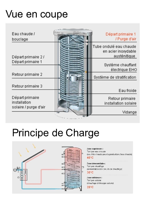

Mon installation PAC +Solaire Viessmann est composé d'un ballon combiné ,le Vitocell 353.D'après le schéma hydaulique ,la pac avec l'aide d'une vanne 3 voies directionnelle devrait aliementer le haut du ballon pour le sanitaire et le milieu pour le chauffage or mon installateur n'est pas convaincu du système et préconise une alientation sanitaire au milieu du ballon puis plus bas pour le chauffage.Chauffer le haut du ballon pour faire de l'eau chaude est-ce possible ,une stratification ne se fait -elle pas du bas vers le haut du ballon ?Encore une fois ,mon 'installateur campe sur ses bases et moi je me pose des questions sur sa compétence pour terminer mon installation.@+

ce qui est surprenant c'ets que l'installateur ne suive pas les préconisation de la marque qu'l installe, passons, oui l'eau chaude va être stockée en haut et l'eau froide en bas, maintenant je sais qu'il y a des subtilités dans ses histoires de stratification, et qui tout n'est pas aussi logique que cela.
va poser ta question sur le forum apper, il y aura plus de spécialiste qu'ici pour te répondre.

En effet moi aussi je me poserai des questions sur la compétence de ton installateur

Bonsoir Esine 57.
Ton problème, c'est quoi ?
Si c'est le raccordement pour un préchauffage avec la PàC, c'est sur l'échangeur du haut.
Pour le raccordement des capteurs solaires: c'est sur l'échangeur du bas.
Pourquoi: Parce que si l'échangeur du solaire était celui du haut, le ballon ne se chaufferait jamais dans son intégralité, vu que l'eau chaude reste en haut.
Si l'échangeur de la PàC était en bas, vu que le solaire ne chaufferait que le haut, la PàC chaufferait le bas, donc consommation électrique inutile.
En fait, le fonctionnement est le suivant:
Si il y a du soleil, le chauffe eau se "charge "dans son intégralité.
Si il n'y a pas de soleil, et que l'eau en partie haute du ballon descend en dessous de 40°, un complément peut être fait par la PàC.
Ensuite, la résistance peut, si le solaire n'a pas atteint 60°faire un complément pour la desctruction des bactéries. Complément nécessaire en hiver, si le ballon n'arrive pas a atteindre une température suffisante.
Effectivement, des schémas de raccordements sont livrés avec les ballons, et il suffit de suivre les instructions du fabricant. Si il est septique, qu'il aille à la pêche, c'est tout ce qui lui reste à faire, ou bien qu'il fasse une formation si il n'est pas trop près de la retraite.

Le problème est que d'après mon installateur ,branché la PAC en haut du ballon pour faire de l'eau chaude en instantanée n'est pas intérressant ;vu que la PAC ne chaufferait qu'une peite partie du ballon (nombreux démarrages de la pac pour quelques degrés).Il préfère branché la PAC plus au milieu du ballon .Dans le Vitocell ,l'échangeur que l'on voit ne sert qu'a l'eau chaude ,tous les entrées du ballon servent de ballon tampon .@+

Pour ma part, je ferai plus confiance dans une entreprise comme Viessmann qui à plus de 30 ans d'experience et d'innovation qu'a un installateur.
