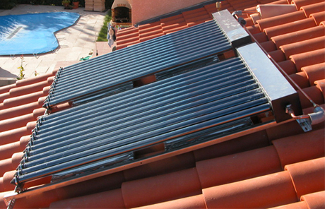

Mon système quoique banal peut intéresser ceux qui comme moi ont un ballon électrique neuf non équipé solaire.
Le système juste un peu plus lourd que du classique pour la simple raison qu’il ma paru logique de ne pas jeter ce cumulus de 200L neuf présent dans la maison achetée il y a un peu plus de deux ans.

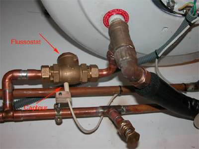

Un circuit secondaire à partir de l’échangeur vers le ballon. Une électrovanne nécessaire ainsi qu’un flussostat pour éviter la douche écossaise quand on utilise de l’eau chaude alors que le circuit tourne.

1) Deux sondes de T°, une côté capteurs l’autre à mi hauteur dans le ballon.

Tout ça fonctionne nickel depuis plus d’un an.
Mon seul problème : La panne secteur éventuelle car dans ce cas il ne faut pas longtemps pour que l’eau se mette à bouillir dans le vase d’expansion (à la pression atmosph).
Donc en attendant l’étape suivante je couvre mes capteurs en cas de panne EDF avec une toile adaptée aux capteurs.
