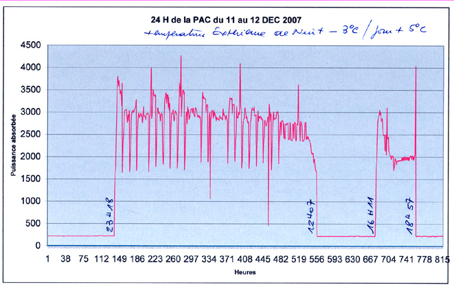

Avec autant de redémarrage par jour, je ne suis pas sur que ta PAC soit contente d'être autant malmenée et qu'après la protection de la garantie elle soit toujours en bon état.
Je crois qu'il serait plus prudent de la faire fonctionner correctement, tu y seras sans doute gagnant à terme, même en payant la modification.
Actuellement, par des températures comprises entre -3°C ( la nuit) à +4°C (le jour) ma PAC ne démarre que 2 fois par jour.
Voila le graphique de 24H du 11/12 décembre avec une régulation sur sonde d'ambiance.
