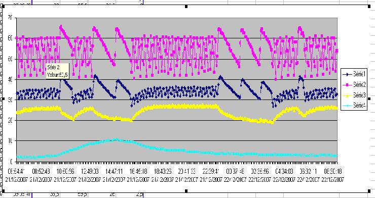

exemple au mois de décembre,
en bleue la temp ext mais il faut retirer 2° pour avoir la vraie temp
en jaune la temp retour
en bleu foncé la temp départ,
en rose la temp eau de chaudière....
me dite pas que ma chaudière fais des courts cycles, c'est pas complètement vrai c'est 4 minutes mini :wink: Image
