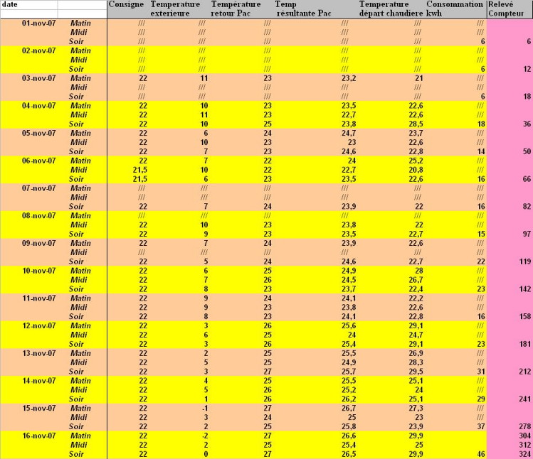

La consommation journaliere est environ 46kwh , voir ci dessous releve de temperature :
Alors votre avis ???

Les temperatures sont de l'ordre de -3 en ce moment , la^pac fonctionne toujours , elle me sort sans probleme la temperature demandé .
Bien evidement la consommation a augmenté 14 kw en HC et 29 en Hp ce qui me donne environ 4 euros de conso /jour
Je n'ai jamais estimé la conso de gaz par ses temperatures , alors je me demande si il est toujours interressant de tournec avec la pac ????
Pour info si la conso gaz est de l'ordre de 10 m3 le cout serait identique !!
Alors si quelqu'un a un relevé de gaz ça m'interresse
