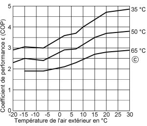

Pour revenir sur le choix d'une PaC sur air en Moselle, il suffit de regarder le cop d'une 350 :
et de revenir sur les derniers hivers que nous avons connus, qui sont la plupart du temps entre 0 et 10°, sauf quelques jours autour de -5° pour se dire que c'est valable. Le COP sera entre 3,5 et 4 au pire à 3 (sans prendre en compte le dégivrage).
