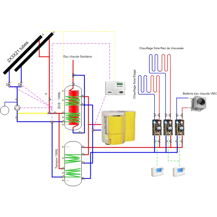

Pouvez vous me valider ce schema pour une maison ?Image
pbricoleur
Messages : 23
Enregistré le : dim. janv. 28, 2007 11:41 pm
Localisation : 92
Message par pbricoleur »
COmmentaires rapides :
1) Tu as un double échange inutile dans chacun des ballons. Chaque échangeur fait perdre de la puissance et quelques degrés de température si précieux en solaire.
- Ballon ECS : pourquoi passer par un serpentin ECS ?
Il est plus efficace de chauffer l'ECS directement dans un ballon ECS à double serpentin (moins cher). 1000 litres d'ECS ça me semble beaucoup, donc cher.
- Ballon chauffage : pourquoi ne pas chauffer l'eau de chauffage directement ?
Même chose, un stock chauffage mono serpentin serait moins cher.
2) Le dispositif utilisé sur pour pomper dans les planchers chauffants semble être une station solaire, ce n'est pas là qu'il faut la mettre.
3) Pour les planchers, l'eau du ballon chauffage va directement dans les planchers.
Attention car en mi-saison, cet eau peut être très chaude (60/70°C), supérieur à la tolérande du PC. Il faut prévoir une mitigation thermostatique ou une vanne de mélange sur le départ PC.
4) Je vois un bypass sur la boucle solaire. Je suppose qu'il se justifie par des lignes solaires longues.

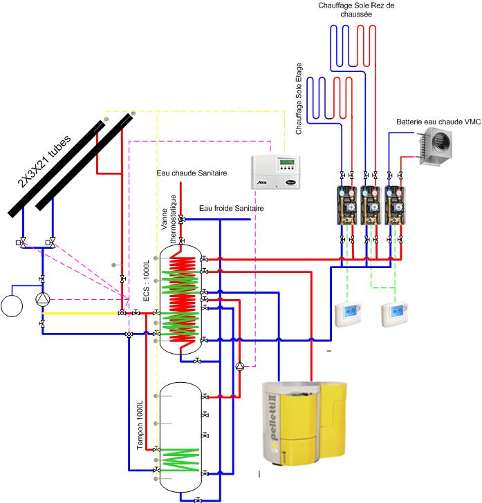

autre solution, pouvez vous valider à nouveau
merci david

Perso je virerais les 2 ballons pour mettre un tank in tank 1000L.
http://www.bysun.fr/F_art_82.html
Regardes ce schéma, tu mets ta chaudière à la place de la pac et c'est ok :

j'ai toujours pensé que nous devons brancher les capteurs solaires sur le premier circuit ?
Pour quoi brancher le plancher chauffant directement sur la chaudiere but ?? le but utiliser le tampon ecs pour alimentater les plancher chauffants et la vmc
Comment peut on faire une boucle de décharge ?

Le deuxième schéma ne prend pas en compte les remarques HAUTEMENT pertinentes de pbricoleur.
Quels sont les besoins en chauffage et en ECS ?
