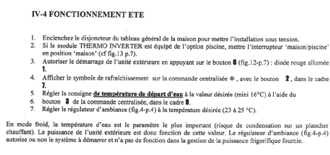

Voila la procédure de mise en route, l'as tu bien respectée ? ne pas oublié d'afficher le symbole (* froid) sur la console Daikin ---> procédure 4bibi13 a écrit :Bonsoir, je reitère ma question à savoir ou se trouve la sonde de départ de l'eau et comment savoir si elle fonctionne?
