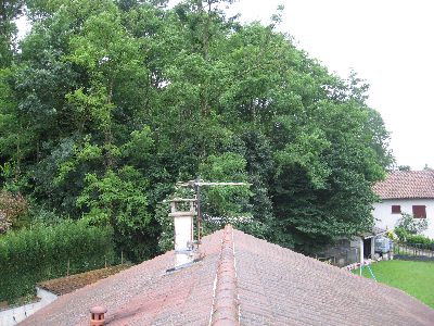

Peux t-on mettre des panneaux solaires thermique sur support sur le toit tel que la photo ci-jointe?

en regardant la position de tes paraboles, on détermine facilement ton orientation.
il semble que du coté soleil levant tu n'est pas gaté (en contrebas sous la colline) a moins que ce soit un effet d'optique.
maintenant si tu est bien dégagé coté soleil couchant, et si tu es dans une région ou il y a des brouillards le matin peut être est il plus intéressant de ne mettre les panneaux que d'un coté?
il faut calculer l'ensoleillement d'un coté sur n' panneaux puis de l'autre coté sur n' panneaux.
ensuite tu calcul ton ensoleillement sur la totalité des panneaux sur le coté le mieux exposé. Apres tu verra ce qui est le mieux
enfin une chose me fait plaisir: je ne suis pas le seul a avoir des masque. je suis un peu dans ton cas un bois a l'est un autre a l'ouest et en face un magnifique sapin bleu qui pousse... qui pousse!!

Coté est même un peu nord-est mon voisin a un sapin de 10m de haut qui va encore pousser la zone d'ombre est actuellement pas importante voici ce que ça a donné le 14 juin à 8H09 :
Comme visualisé sur la photo de googleearth la maison est pile dans l'axe nord-sud. Ensuite le 2ème point gênant est coté est à a peu près -70° est par rapport au sud :
mais il est à 50 m de distance et en hauteur par rapport au toit de la maison il fait un angle d'environ 10 à 15°.
Le plus gênant c'est le bosquet situé plein sud, par rapport au toit il fait un angle de 25 à 30° de hauteur :
Mais coté ouest à partir de 15 à 20° par rapport au sud je suis complètement dégagé.
En hiver j'aurais peu de soleil seulement à partir de 13H30-14h00 ce qui me fait dire que l'ouest est surement la meilleur solution dans mon cas.
