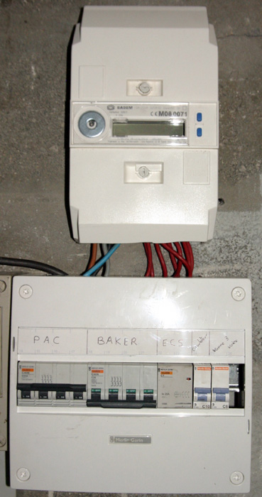

J'ai une installation Tri HP/HC mais, je n'ai pas de fil de commande HP/HC (pour commander un relais ou autre) entre le compteur (dans la rue) et mon tableau électrique (dans la maison). Pourquoi ? Parce que ma maison à plus de 30 ans et qu'a cette époque, ça ne se faisait pas. Et comme ma liaison Rue-Maison est enterrée, je ne me vois pas tout déterrer pour juste un fil !
Il n'y a pas de soucis pour faire fonctionner la PAC en HP/HC puisque la régulation (CIAT Microconnect) inclue une programmation de celle-ci, donc, pas besoin de relais. Seulement voilà, je souhaite installer un compteur électrique indépendant, histoire de surveiller les consos de ma PAC (pour pouvoir notamment vous faire un suivi sur le forum).
Je cherche donc un comteur (TRI) où l'on pourrait programmer les plages HP/HC, sans qu'il est besoin de recevoir un quelconque signal. De plus, si celui-ci était équipé d'un port permettant l'export des données vers un ordi, ce serait un plus.
J'ai beau chercher, je ne trouve pas.
Savez-vous si cela existe ?
Avez-vous un modèle à me recommander ?

en ce qui concerne le signal HC/HP ainsi que les signaux tempo tu n'a pas besoin d'aucun fil, en effet depuis plusieurs années le signal est transporté directement par le secteur .
pour faire simple pour une première approche :
en fait tu as le 220 ou 380 qui lui a une fréquence de 50 hertz.
sur ces fils circule un signal qui lui a une fréquence de 175 hertz.
donc tous les compteurs électrique que tu trouve sur ebay, tous les gestionnaires d'énergie type Delta dore ou plus simplement un simple décodeur EDF savent distinguer ces signaux
te casse pas la tête un simple compteur a 20/30 euros suivît d'un demodulateur branché sur la sortie teleinfo et tu as en automatique tes relevés
pas de soucis si tu as besoin d'aide
c'est le système de télécommande PULSADIS.

Je ne me voyais pas creuser une tranchée pour juste y passer un fil de commande
Donc, il ne me reste plus qu'a trouver un compteur qui le fasse bien à pas trop chère.
J'ai déjà jeter un œil sur eBay cette aprem' et je ne vois rien qui me convienne… si ce n'est un compteur EDF Tri à 155€
Donc, je vais attendre.
Il semble que les TyWatt ne peuvent fonctionner en HPHC qu'avec un fil de commande, je me trompe ou non ?
Enfin, dernier problème, toutes les applications et modules de récupération fonctionnent sur PC… re
…moi je suis sur MAC.
Moi qui m'était juré de ne jamais tomber du côté obscure
… Va falloir que je range ma fierté et que je trouve une occaz qui me servira rien que pour ça.
Pour la peine il aura pas le droit de siéger à l'étage et restera à la cave près de la PAC… nan !

Ca y'est enfin… J'ai mon (sous) compteur EDF !
Achetez sur eBay il y a deux semaine mais reçu qu'hier (eBayer pas très rapide et Centre Collissimo régional en grève
Je l'ai installé & programmé cette aprem'.
J'étais tellement pressé que je n'ai même pas pris le temps d'aller acheter du 6carré en Bleu, j'ai tout fait avec celui qui me restait : du rouge…
Il est en amont de tout mon tableau "Chauffage" donc, il cumulera :
PAC, Appoint chauffage, Appoint ECS ,Circulateur, V3V.
Je vais pouvoir suivre mes consos et en faire profiter les forumeur.
Premières infos déjà relevée :
I max : 12A/phase (sans appoint évidemment)
Sinon, je suis très étonné de la puissance tirée en "veille" de la PAC : 190w !
Je trouve ça énorme… les pros Ciat ont-ils une explication ? J'avais entendu que CIat mettais "des gros circulateurs" dans leurs PAC… mais là, c'est plus un circulateur, c'est une pompe !
Je précise que pour faire cette mesure, j'avais couper le circulateur du circuit radiateur.
