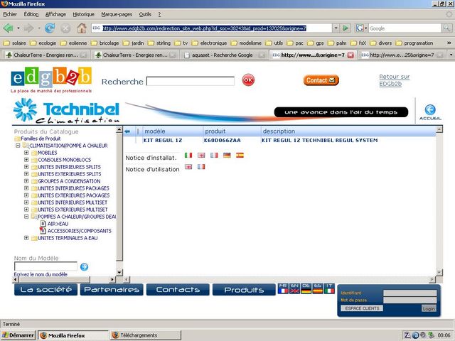

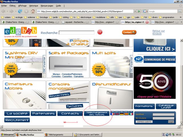

- juju
- Messages : 1721
- Localisation : Vaucluse 84
la doc téléchargeable ici
( au fait Georges chez moi ça marche du tonnerre de dieu MERCI
http://www.edgb2b.com/redirection_site_ ... &origine=7
