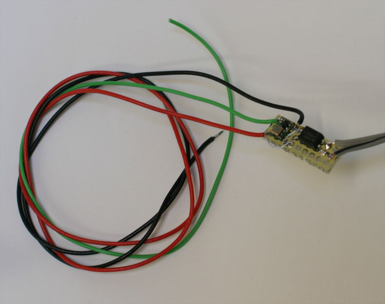

L'émetteur :
Un optocoupleur, deux résistances, et un module d'émission (plus petit que l'opto).

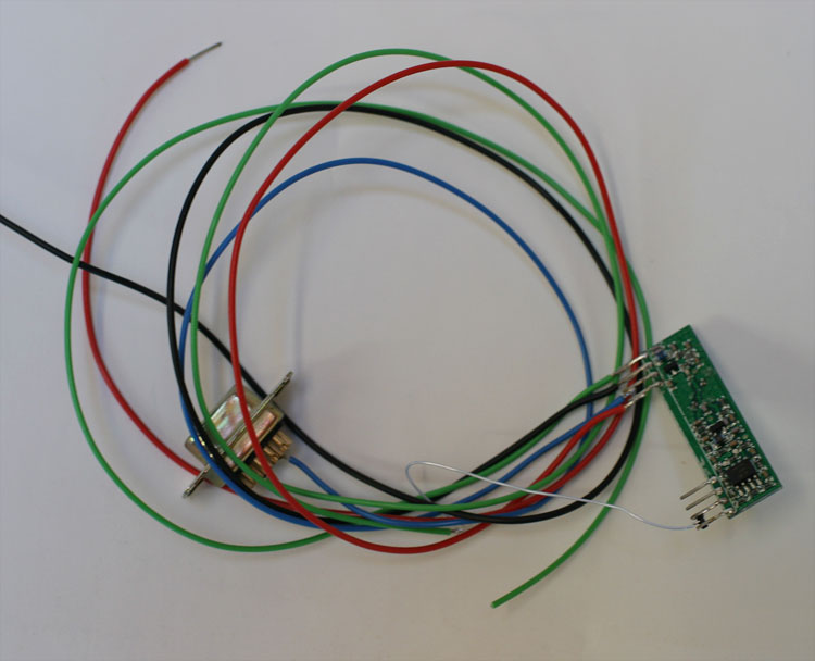

Le récepteur :
Un module de réception, un transistor (avec résistance de base intégrée) entre les pattes du module, une résistance sur le connecteur.
Mais il faut une alimentation pour chaque module.
