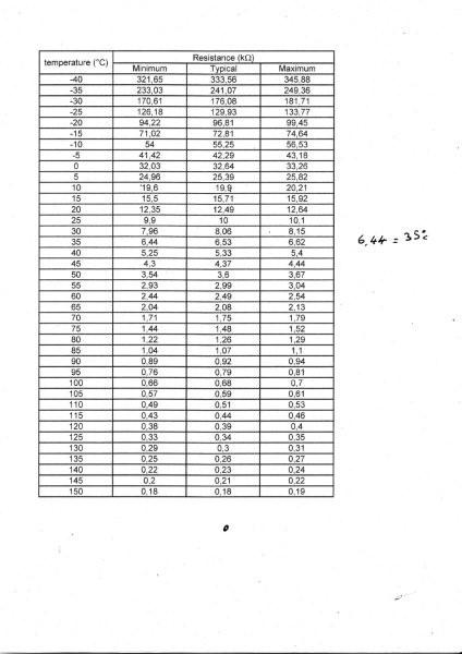

Si je prend 55 c° de temperature ECS la resistance et de 2.98kohms et la consigne maxi du regulateur PC 35c° = 6.53kohms
Alors 6.53-2.98 = 3.54kohms soit une resitance de 3.3kohms ou 3.9kohms
Par ailleur je doit aussi tImageromper la sonde exterieur pour l'ete avec 24 kohms
Ca vous parait bon ?
