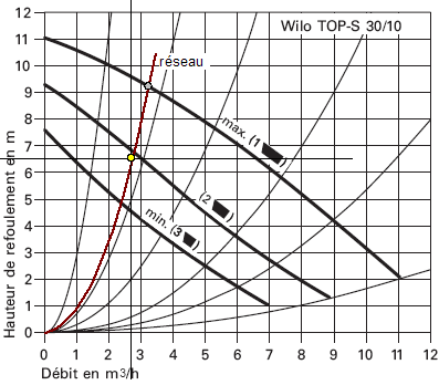

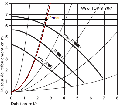

Bonjour,esine57 a écrit :Bonjour Flowice.
La longueur totale ( sonde + rallonge) de chaque sonde est d'environ 100m.Le diamètre intérieur est du 26 . Le circulateur actuellement en service est un Grundfos et l'intallateur veut le remplacer par une wilo TOP S 30/10 .Pour la pac c'est une vitocal 350 BWH 110.@+
Tout d'abord merci à RV45 pour la documentation !
La BWH 110 doit avoir au moins 2700 l/h de débit à l'évaporateur pour un fonctionnement optimal de l'échangeur évaporateur.
Pour un diamètre intérieur de 26, la vitesse de l'eau glycolée dans chaque sonde est correcte après calcul sur les nouvelles données fournies :
V = qv / S = 0,7 m/s avec qv = 1350 l/h dans chaque sonde
Le débit par sonde est donc de moitié soit 1350 l/h . La perte de charge linéique est de 386,7 Pa/ml soit 0,03867 m.ce/ ml
Ce qui donne pour 100 mètres une perte de charge d'une sonde égale à : 3,867 m.ce
Comme je n'ai pas le détail des changements de direction, les manchons de raccordement, filtre, tés, distributeur/collecteur ... je vais prendre 15 % de perte de charge supplémentaire pour les pertes decharge dites singulières : soit 3,867 *0,15 = 0,58 m.ce
Le circuit des sondes seul a une perte de charge de 4,44 m.ce
La perte de charge de l'échangeur est de : 90 mbars = 9000 Pa soit environ 0,9 m.ce
(document BWH 110)
Dans le calcul, il manque la conduite principale d'alimentation de l'évaporateur au distributeur/collecteur des deux sondes : il ne faut pas la négliger car elle est parcourue par le débit total soit 2700 l/h ?
Mais j'ai lu il me semble que la PAC est à 15 m des distributeur/collecteur : il faut donc rajouter cette perte de charge
Je prends le même perte linéique que le PE ( pas beaucoup de différence entre le CU et le PE)
perte de charge circuit liaison : 30 . 0,03867 = 1,16 m.ce
Ce qui donne un total approximatif de 4,44 + 0,9 + 1,16 = 6,5 m.ce
Pour la projection sur les deux pompes wilo, voir les graphes :
- TOP-S 30/7 insufisante point nécessaire hors des possibilités de la pompe
- TOP-S 30/10 possible en vitesse max mais monter une vanne au refoulement pour régler le débit. Dans la négative, il passerait à 3,2m3/h
L'efficacité de l'échange à l'évaporateur ne serait alors plus optimale l'eau passant maintenant trop vite.
Ce qui est dommage, c'est la perte de charge de 3 m.ce à rajouter pour ramener le débit nominal à 2,7 m3/h .
J'édite : je vais trop vite et pourtant c'est sous les yeux : on peut prendre la vitesse 2 moyenne ; dans ce cas, le débit ppeut être correct.
