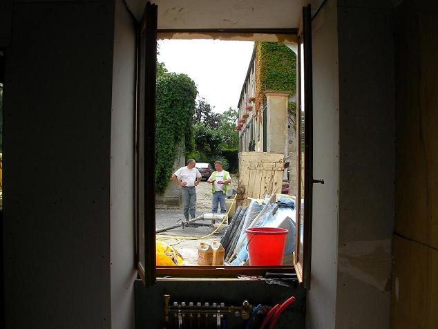

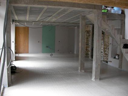

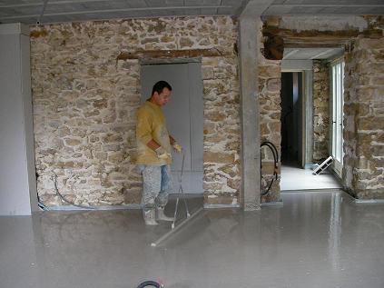

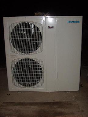

salut j'ai aps entendu de pshit mais j'avoue que gt assez paniqué donc j'ai pas du faire gaffe a tt.
J'essais de vous mettre 2 photos de l'emplacement de la PAC a l'exterieur et de la nourice, se sont des photos ancienne car j'en ai pas d'autre sous la mais mais on voit a peut pret la config, sachant que je me suis arrangé sur le coté au se trouve les nourices un petit local technique ou mettre le ballon tampon si besoin. Je met aussi une photo du lieu a chauffer (la grande piece fait 70m² avec une partie en mezzanine et le 2 autres apeu pret 30m².
Les mur son tres epai et isolé avec 10cm de laine de verre sauf un bout que j'ai gardé apparent pour le charme.
je met aussi 2 photo ancienne de la PAC.
