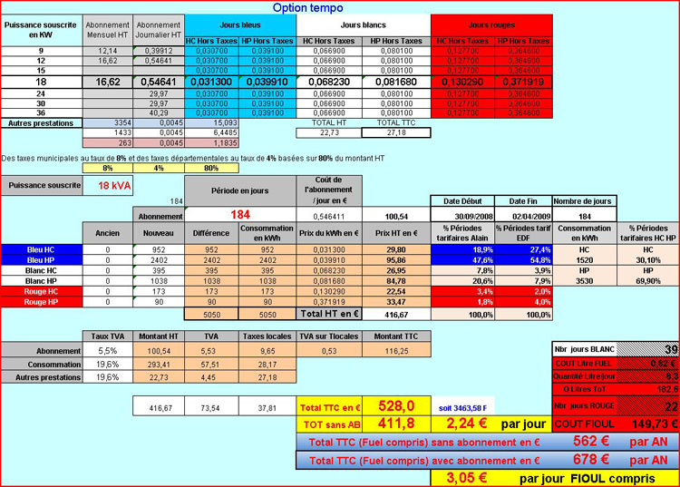

Le contrat Tempo c'est 22 jours rouges 43 jours blancs et 300 jours bleus
Le tableau date du 02/04/2009.
A ce jour, tout les jours rouges (22) sont écoulés
39 jours blancs sont écoulés reste 4 jours au tarif HP 0.1125 TTC et HC 0.0948TTC( au tarif plus cher que l' EJP)
Ensuite que des jours bleu ( 151 exactement ) au tarif HP 0.0577 TTC ( moins cher qu'EJP qui est de 0.078001TTC et non 0.06757 TTC )
Et HC 0.0464 TTC ( encore moins cher qu'EJP)

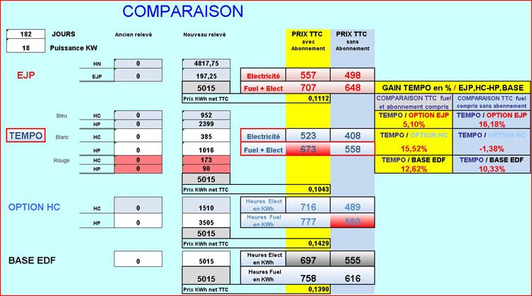

Conclusion
Sauf les 4 jours blancs restant ou je vais payer plus cher que l'EJP, les autres 151 jours je vais payer nettement moins cher que l'EJP
Ce que je disais avec le tableau:
Citation
"Alors que la période de chauffe restante va être de plus en plus favorable au TEMPO"
Pourquoi: parce que les jours restant d'ici la fin de l'année ( fin septembre car le début des relevés datent du 01/10/2009 ) sont au tarif bleu qui est moins cher que l'EJP
EJP 0.078001 TTC
TEMPO BLEU HP 0,057700 TTC et HC 0,046400 TTC
Alors quand tu dis:
" Ton raisonnement se tient sur une certaine période, mais sur toute l'année cela ne colle plus "
Sauf erreur de ma part ( personne n'est parfait et surtout pas moi ) et à ce moment là explique moi ou je fais erreur
Mais au contraire mon raisonnement se tient de plus en plus avec le temps
Lorsque j'ai réalisé cette étude, j'en était le premier surpris car j'ai toujours entendu dire l'EJP c'est le plus avantageux.
