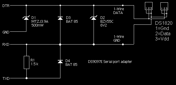

Salut, comme je l'ai déjà écrit, je désire réaliser les deux interfaces pour la visualisation des consommations de ma pac et de mon chauffe eau solaire thermodynamique avec l'interface de macoda, ainsi que l'interface passive série 9097 martybugs pour la visualisation des températures.

Pour ce qui est de l'interface téléinfo, j'utilise le shema de Macoda et ce fonctionne nickel.
Seul problème lorsque j'ai branché l'interface la première fois, ca ne fonctionnait pas.
Aprés tests, je me suis apercu que c'était le 74LS132 qui posait problème.
Les deux CI achetaient chez ECE ne fonctionnaient pas et les quatre achetaient dans un petit magasin d'electronique fonctionnaient. Pourquoi ??? Mystère...
Pour ce qui est du 1Wire, j'utilise actuellement l'interface USB mais j'ai un schema d'une interface série que je vais testé bientot, je pense que c'est le même schema que celui que tu as:
Bon courage.

Salut et merci, c'est le même schéma pour l'interface série.
Je vais essayer de réaliser les typons des deux circuits sinon je passerai sur plaques perforées.

Sur plaque perforées à bande, c'est largement suffisant.

Salut, c'est vrai vu le peu de composants je ne vais pas m'embéter avec le typon.
Je dois faire deux interfaces compteur , j'ai deux compteurs un pour la pac et l'autre dédié au chauffe eau solaire thermodynamique.
