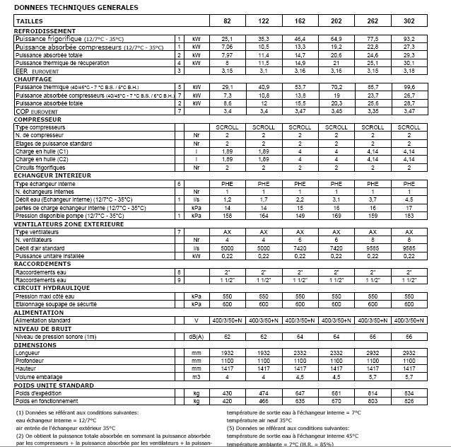

Bonjour ,
j'ai vus sur internet que CLIVET faisait une PAC haute température (WBAN)
de 100 kW. 60°C
Quelq'un aurait 'il des informations à ce sujet , je crois savoir qu'aucun autre fabricant ne propose de pompes à chaleur de ce type.
Merci par avance

je me suis mal exprimé , en fait ils ont une gamme allant jusqu'à 100 kW,
De 30kW à 100kW.

Et quelle puissance te faut-il ? Plus proche de 30 ou de 100Kw ?
Si tu es proche de 30Kw, tu peux regarder dans les PAC dites "résidentielles", quitte à en mettre 2 en cascade. Ce sont des installations (et des régulations) un peu plus complexes à faire mais, pour un bon installateur ça ne devrait pas poser de problème.
Si t'est plus proche des 100Kw, alors il n'y aura pas d'autres solutions que les groupes dits "industriels". Et, comme déjà dit, Ciat est assez bien placé.
http://www.ciat.fr/rubrique/index/fra-c ... ERTER/1058
Je précise que je n'ai aucune action ni même intérêts dans cette recommandation. Je parle juste de ce que je connais (en simple amateur). Mais regarde aussi dans les autres grandes marques (Dimplex, Stiebel, Veissmann,…) qui ont certainement des gammes industrielles.
