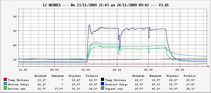

Bon, c'est un jour anniversaire, le dernier message de ce post date du 24 novembre 2008, tout juste un an et avec ce recul, je remets une petite couche sur la régulation pilotée par une sonde d'ambiance UNIQUE sans autre mesure, le tout en couleur grace à notre collègue ELF a qui je rends hommage pour son travail pour nous aider à voir comment cela fonctionne dans nos petites PAC.
Voila comment fonctionne une machine pilotée selon les règles décrites plus haut :

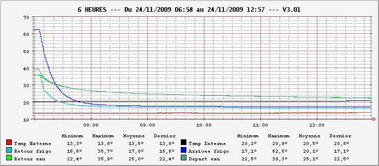

Les 6 h suivantes
La PAC fonctionne 5h par jour (en HC) en 1 seul cycle, pas de soleil, la température interne est stable, 6 h après l'arrêt de la PAC, le PC est toujours à 1,6°C au dessus de la température ambiante, la décharge continuera au ralenti, jusqu'au prochain redémarrage lorsque le PC ne sera plus capable de maintenir la consigne.
Il est à noté que le fonctionnement en cette saison se fait uniquement sur les HC, on peut constater que la surcharge du PC ne produit pas d'élévation de température ambiante sensible.
Les 6 h suivantes

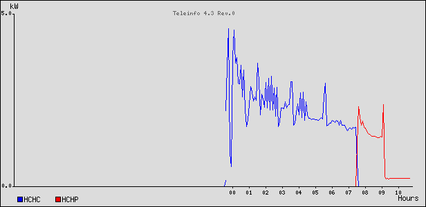

Moi j'ai obtenu un fonctionnement pratiquement identique.
Ajtech MOD125 Rad + PC avec regulation sur sonde d'ambiance.
Ma courbe est moins lisse que la votre par contre, mais cela varie.
On remaque bien que la puissance absorbée diminue au cours du temps.
Ici, on visualise la première mise en chauffe de la saison.

Bonjour StephaneStephane_BZH a écrit : On remaque bien que la puissance absorbée diminue au cours du temps.
Votre PAC fonctionne bien en régulation Inverter, cependant il y a une oscillation importante sur la vitesse du compresseur, avez vous une carte de limitation de puissance installée sur votre machine ??

Il y a eu une carte de limitation au début, mais lors de la difficile mise au point de l'installation, l'installateur l'a enlevée en m'expliquant qu'elle était incompatible avec une configuration Rad + PC.
Donc depuis plus de carte de limitation de puissance.
J'ai aussi remarqué qu'à la fin du cycle cycle de chauffe de 4h30à 9h30 sur le graphique, les oscillations disparaissent...étrange....
La température extérieure est restée stable à +12° pendant toute la nuit.
