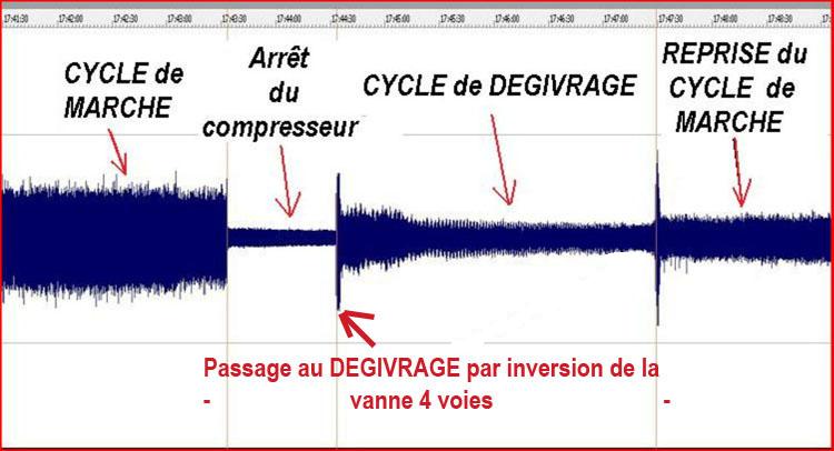

Le fichier audio du compresseur avec un peu de retard
C'est vrai qu'il y a un bruit curieux les premières secondes, j'attend l'avis de george sur se cas là !
http://www.chaleurterre.com/Documentati ... agePAC.wavCMickael a écrit :le dégivrage commence a 1minute 50sec
la PAC tournait depuis 10min
temp eau 22°C
temp ext 5°C
intensité absorbé compresseur: 6.2A
l'intensité chute a 4.6A lors du basculement de la vanne et remonte doucement

Pour une CIAT CALEO 60 HT ICI visuelstephk a écrit :Bonsoir,
Le fichier audio du compresseur avec un peu de retard![]()
temp eau 22°C
temp ext 5°C
ICI sonore ( même style de bruit ) qui est normal.
http://dl.free.fr/hXJFITzmx

CMickael
- Messages : 556
- Localisation : 53
merci a vous
chez ciat il arrete le compresseur avant le dégivrage, chez amzair apres le dégivrage, y a une raison?
depuis quelque jours je tourne avec le parametre do6 a 2s au lieu de 0(sur la doc du régulateur il est écrit que ça peut évité d'éventuel retour de liquide au compresseur)
donc mainteneant le compresseur s'arrete avant et apres(d07=1sec d'origine) chaque dégivrage, mais avec la tempo du démarreur progressif de 3 min cela fait 6 min d'arret pour un dégivrage, mais plus de bruit compresseur
ne vaut-il pas mieu l'arreté(si j'arrive tourjours a chauffer malgré les temps de pause)
pourrait tu me donner la ref des thermostat différentiel que tu installe(le mieux étant d'évité les dégivrage inutile), jai cherché sur le forum mais pas trouvé
es-ce ça reduit ça longévité?Bonsoir. Non, non, rien d'anormal au bruit du compresseur qui commence un dégivrage. J'en ai entendu qui faisait bien plus la gueule que ça. Pas d'inquiétude à avoir.
